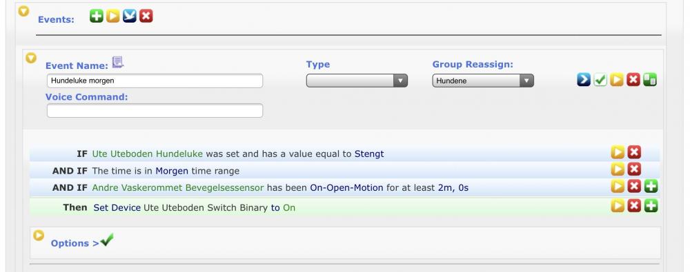

Hva er feil her. Har prøvd flere varianter men....
Funker om jeg f.eks kun har time before 6am... da funker den typisk etter 12 før 6. Men jeg vil altså ha dette etter 8pm til 06am.
Er det ikke noe med at man ikke kan sette tid mellom 2 dager, altså man kan ikke sette fra 8 på kvelden til 6 på dagen etter? Fordi den da tror du mener mellom kl 8 på kvelden og til klokken 6 natt til den dagen du allerede er i.

Riktig. :)
Eventet nå sier «mellom 20:00-23:59» OG «mellom 00:00-06:00» - det vil selvsagt aldri skje.
Jeg har laget en morgen/dag/kveld/natt-device som endres etter tid (og at vi legger oss=natt, står opp=morgen). Da kan du bytte de to «AND» med en «AND dagstatus is kveld» f.eks.
Alternativt bruke OR:
«is motion
AND time after 8pm
OR
is motion
AND time before 6am»

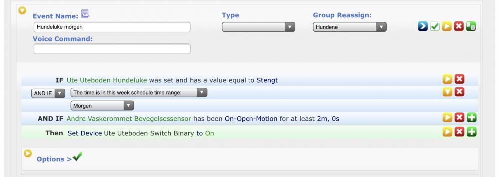

Nå vil den trigge når det blir natt, uavhengig av om det er bevegelse eller ikke.
Endre til:
22 timer siden, ZoRaC skrev:
«is motion
AND Dayperiod is kveld
OR
is motion
AND Dayperiod is natt»

Stemmer. Det er dårlig med nøstede if-setninger i HS. Måtte gjøre om til å være ulike events istedet. Da funket det fint.
Jeg ville heller hatt det i ett event med OR IF, for ellers må du endre i to events om du skulle ønske å endre litt på hva som skal skje...
