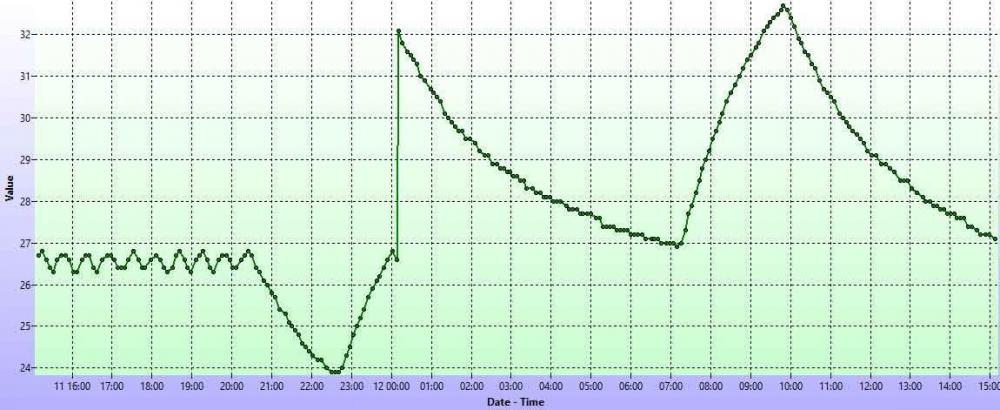

Begynner å bli en "smule" oppgitt over disse termostatene,
Et par av de, og selvfølgelig de vigtigste (bad, hytta og hjemme), oppførere seg merkelig.
Iflg. sensor stiger temperatur på badet (innstøpt sensor)  5 grader i løpet av 3 minutter, noe jeg finner høyst usannsynelig.
Andre ganger "glemmer" de å koble inn/ut med påfølgende svært varmt eller kaldt gulv, gjerne kl 3 på natta.
Graf viser noe av problemet:
Som man ser oppførte den seg "pen og pyntlig" for så å plutselig "løpe løpsk", noe som skjer med flere dagers mellomrom.
Hadde dette vært parkettgulv ville "katastrofen" antagelig vært et faktum.
Endret av arneolav
