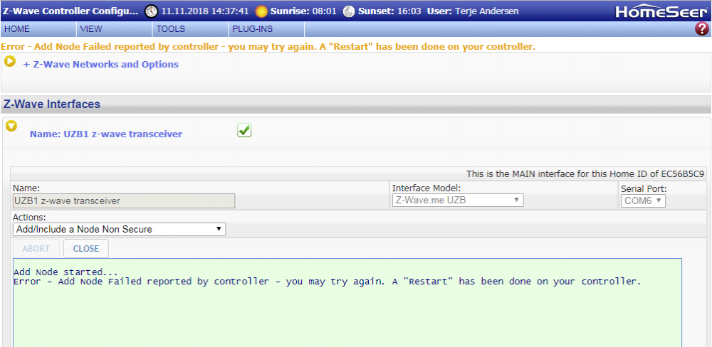

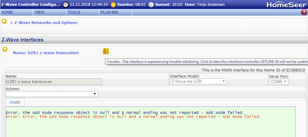

I dag har jeg slitt med at det ikke er mulig å legge til noder.
Har måtte deaktivere Z-wave plug in og UZB1 transceiveren om hverandre, for å klare å legge til nye noder.
Får lagt til en node, og så er det samme problemene med neste node.
Det har kommet lyd fra pc'en om at usb enhet er frakoblet og blitt tilkoblet igjen.
Har flere ganger prøvd å bytte USB port på UZB1, men problemene vedvarer.

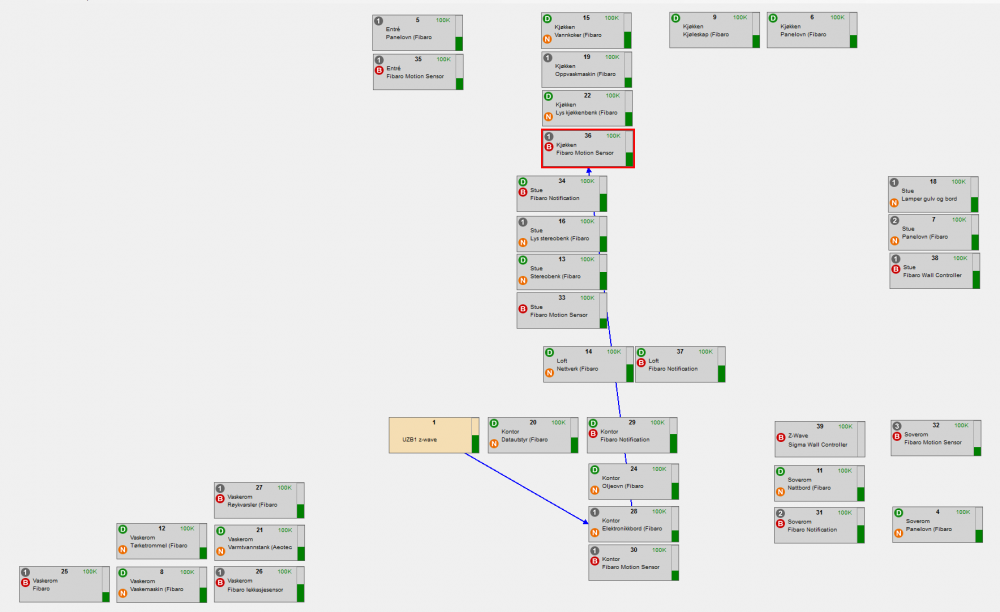

Z-Seer viser at enkelte enheter mister routing symbolet, noen batteri enheter og noen veggplugger. (i dette bildet har bl.a bevegelsessensoren i stua ramlet bort)

Har kjørt flere optimaliseringer og har også prøvd og endret routingen slik at ingen noder har mer enn 1 node mellom seg og UZB1.
Dog endres dette kontinuelig i systemet etter det Z-Seer viser.
