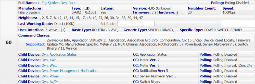

Har gått inn på "Node Informations" og får opp følgende informasjon:
Spoiler
Hos de av dere hvor Fibaro Wall Plug fungerer, kommer det opp med polling i dette bildet?
Ettersom Aeotec ZW078 er blitt satt opp med polling, lurer jeg på om dette skal gjøres på denne veggpluggen også?

3 timer siden, Erik G skrev:
Sånn ser mine ut, da får jeg all data.
Har du satt den pollingen selv og evt. hvordan kom du frem til det?
Edit:
Etter å ha prøvd denne innstillingen er det kun Watts som oppdaterer hos meg.
Spoiler
Endret av Teza
Edit:
  Vis skjult innhold
Jeg har slått den på selv.
Syntes at det var nok med polling på 15 min, så satt jeg 24 sekunder, for at ikke flere skal polle samtidig.
De andre oppdater fint her.
