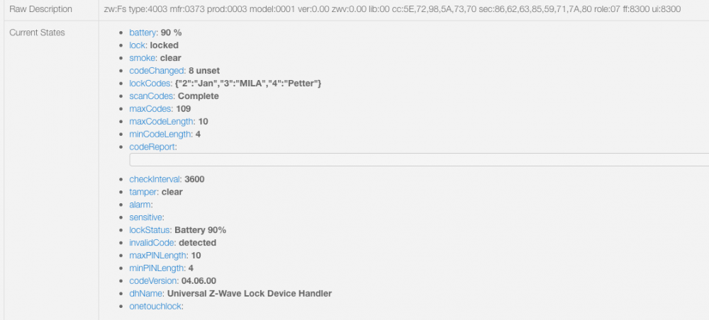

Ja det stemmer. Kan du sende en screenshot fra enheten i IDE. Classic appen har forresten problemer med å vise noen ikoner, men du skulle fått opp teksten uansett
  cscheiene skrev (På 4.12.2019 den 21.35):
Ekspander
Er det denne du mener ?
