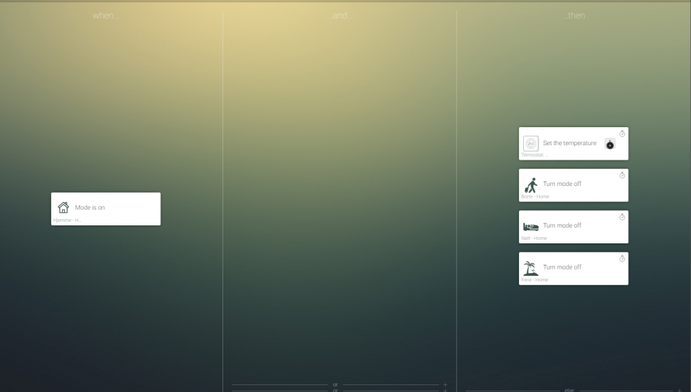

Har du opplevd at når jeg skifter modus så skrur ikke den gamle seg av. Altså fks når jeg skifter og er i hjemmemoduis, til nattmodus så skrur ikke hjemmemodus seg av. Det funker greit guiden din siden du bare slår av og på en modus. Men har 4 moduser (fordi samboer er vant med det fra FH)
Løste det sånn her bare, kanskje ikke veldig sexy men
