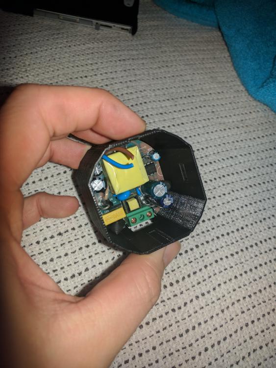

Prototype på gang, har demontert en mobil lader, type LG MCS-02ED den passer nesten perfekt inni dimmerboksen (GLE630), kuttet litt av 2 hjørner på kretskortet, loddet kabler på 230v inngangen og på 5v utgangen og inn på Vin på NodeMCU.
Hvis man hadde brukt en ESP 12F som Fermate linker til her, så kunne man fått plass til den også inni boksen, men da må også sette inn en spenningsregulator, da den krever 3-3,6v.
Har laget noen kretskort tidligere, så det hadde jo vært en tanke hvis jeg skulle hatt slike rundt i hele huset, å lage til kretskort med 230-5v og ESP12 og rotary kontroller på samme kortet, men tror det blir med tanken.
Skal ha 3 nye dimmere i kjelleren, der blir det nok til at jeg bare setter rotary encoderen/dimmerhjulet i veggboksen og trekker signalkabler frem til en felles NodeMCU, så sant jeg får til å kjøre flere encodere på samme programmet (har ikke testet), da slipper man å mekke til 230v-5v inni boksen, noe elektrikeren antagelig ikke liker veldig godt..
Har mobilladerne tilkoplet 24/7 ellers i huset, så akkurat det ser jeg ikke på som noe problem, så lenge de er originale og ikke billige kina kopier, en slik sak trekker ikke mange mye strøm heller.
Største problemet med noe slikt er vel at det nok ikke går helt under kategorien for godkjent elektrisk installasjon, så er nok bedre å ha kontrolleren et annet sted koblet til med vanlig støpsel, og heller trekke signalkabler fra veggboksene, evt om det finnes noen 5v power som passer i en veggboks..
Har vært på tanken selv, har jo laderne mine stående 24/7 men i en kontakt er det bra med luft og kjøling. Og mange ladere blir varme. så om man plasser dette inne i veggen hvor det ikke er mye luftrom kan varmen stige mye.

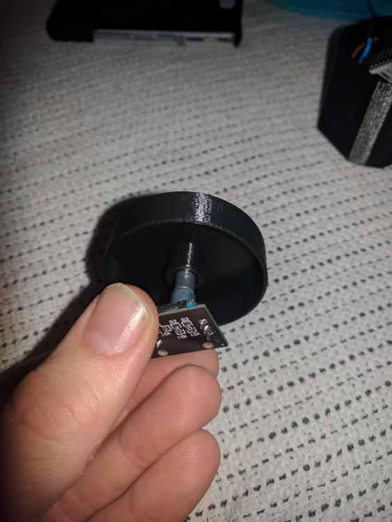

Dimmerrattet fra Elko passer ikke på disse rotary encoderne, så har tegnet og bestilt noen i 3D print, hvis de passer greit så legger jeg ut filen her, hvis noen andre blir inspirert.

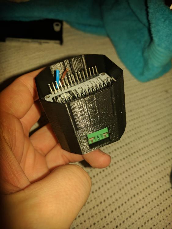

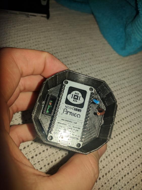

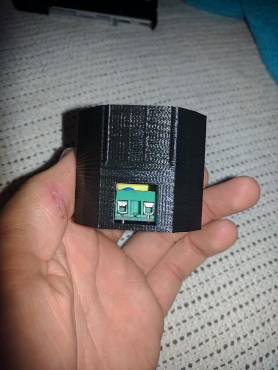

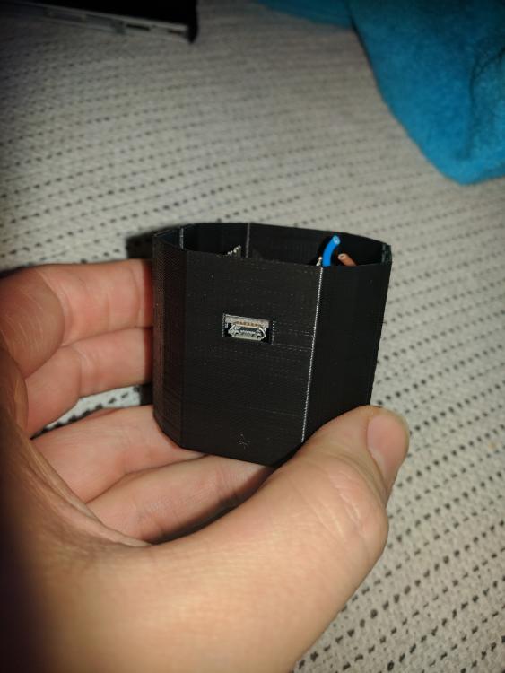

Fått laget ratt som passer på encoderen, og holder på å lage en boks som har plass til power, nodemcu og encoderen, bruker power fra Biltema sin USB vegguttak, som jo er godkjent for skjult installasjon, og ikke koster skjorta som Elko sin gjør.
Kommer med en oppdatering bare jeg får gjort siste finpussen på boksen ?
Fått boksen til å passe ikveld, mangler nå bare lokket på toppen som encoderen skal sitte i.
Også må jeg lage en boks som er mindre, til bruk der man ikke trenger integrert power.

Dette så jo kjempebra ut. har du lyst til å dele tekningene? jeg har et veldig likt men alikevel ulikt prosjekt jeg arbeider med(og har arbeidet med altfor lenge). Har tegnet noe selv, men dine så noe(les MYE) bedre ut enn mine. ;-)
Dimmerhjulet laget jeg i 123D Design, fordi jeg ville prøve å lage en mer avrundet utgave, men endte opp med flatt hjul, da det ga penest print.
Rattet er tilpasset de rotary encoderne jeg har kjøpt på ebay, regner med de fleste der er like, men her er de jeg har kjøpt: http://www.ebay.com/itm/272163443462?_trksid=p2057872.m2749.l2649&ssPageName=STRK%3AMEBIDX%3AIT
