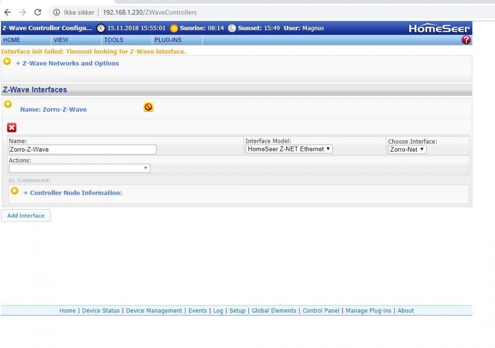

Jeg prøver å sette opp HS3 Pro med Z-Net Eu som jeg fikk tilsendt i dag.
Jeg får opp Z-net via ip og jeg kan velge mellom dhcp og fast ip, so far so good.
Når jeg legger inn z-wave interface med
|Name|
|Interface Model: Homeseer Z-Net ethernet|
|Choose Interface: Z-net-3|
og skal starte interface så får jeg feilmelding etter ca 20 sekunder så får jeg en feilmelding hvor det står: Interface init failed: Timeout looking for Z-Wave interface.
Under Controller Node Information står det:
Home ID: 00000000 (Not Valid)    Node: 0
INIT Status    Failed to connect to interface at 192.168.1.231
Counters Since Startup
Request Frames    Response Frames    App Frames Waiting
0    0
Slik jeg leser det så får ikke Homeseer kontakt med Z-net/Z-wave interfacet. Noen som har noen tanker om hva jeg gjør feil?

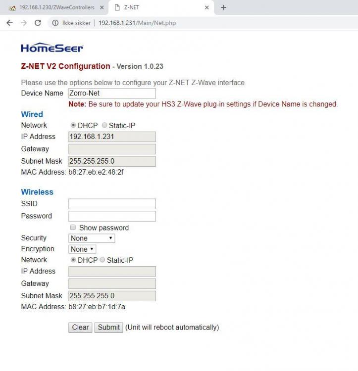

Nå klarte jeg å legge ut nesten samme post to ganger.. var litt rask på labben.. Det andre posten med skjermbildet viser feilmeldinger jeg får når jeg prøver å starte interfacet.
Jeg får ikke fylt inn noe gateway når den den står i DHCP,  hvorfor det ikke er ferdig utfylt vet jeg ikke.
Men det hjelper ikke å fylle ut med static ip og gi den all info.
Jeg får prøve å sette opp alt på ett annet nett, kanskje det er Ubiquiti utstyret som tuller til noe her :/
Du HAR gateway i DHCP-oppsettet ditt? Du har ikke flere subnets eller noe slikt som må tenkes på?
Hva om du setter fast IP (det gjør jeg alltid, mulig det kan være en forskjell)?
Jeg kjører altibox i bro-kobling og jeg kjører ikke fler subnets eller lignende. Gateway er satt og alle andre enheter kjører på samme gateway. Jeg har prøvd med fast ip og alle mulige settings.
