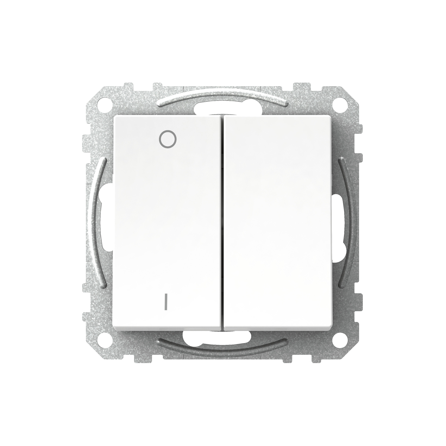

I dag har jeg en to-pol bryter som styrer et utelys. Jeg har lyst til å bytte ut denne bryteren med en dobbeltbryter:
files?p_Doc_Ref=P131723&p_File_Type=rendition_1500_jpg
Og ønsker følgende funksjon: bryter med topolbrudd styrer utelys og bryter til høyre styrer events basert på antall trykk, f.eks ett trykk for alle lys i hele huset på og to trykk for alle lys av og redusere varme.
Det tror jeg dessverre ikke er mulig. Mulig du får det til ved å kombinere en vanlig topoltbryter og en toveisbryter, men da får du altså en ekstra bryter som i praksis alltid skal være påslått (den topolte).
