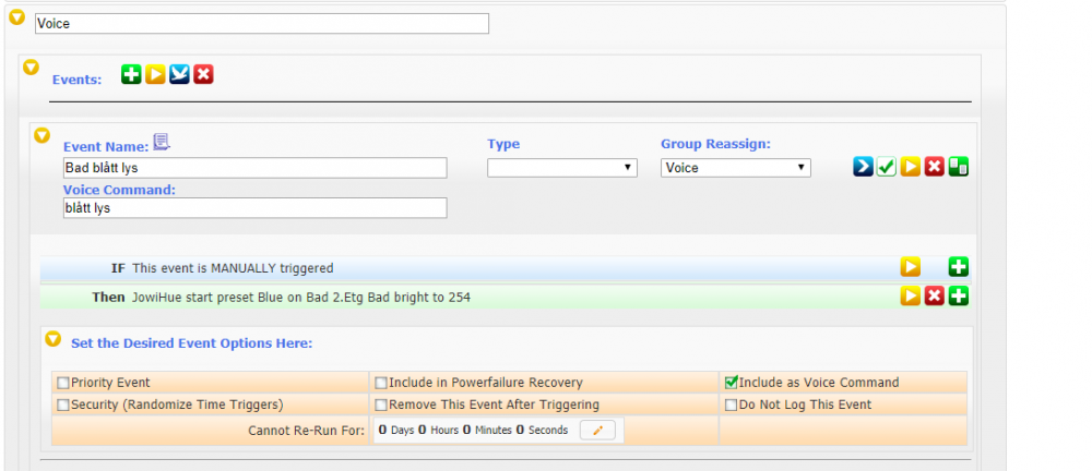

Kan aktivere event med å si "Aktiver" og voice command
Et eksemple som jeg har lagt inn for testing hos meg selv
Da kan jeg si "Aktiver blått lys" så trigges eventet.
Om jeg har flere event med voice command "blått lys" trigges disse også.
Videre kan jeg legge de til i rom i GH og da si "Aktiver blått lys på badet" for å kun trigge blått lys på badet.
  • Thanks 1
Bilder sier mer enn 1000 ord. Så nå at jeg ikke har fått krysset av for include as voice command.
Det hadde de ikke med i videoen ?

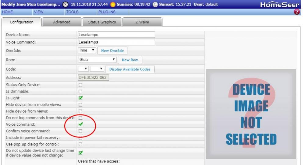

Jeg har prøvt å legge til homeseer som system, og den linker systemet, men hopper bare tilbake til startsiden i Google Home uten at systemet er lagt til.
@Frankis78: Hvis du prøver å linke Homeseer og Google Home og ingenting dukker opp er det som regel enten at
1) Du har ingen enheter merket med "Voice command"
2) Du har altfor mange enheter merket med "Voice command"
Som standard settes det aller meste med "Voice command" på, så mest sannsynlig det siste.
  Vis skjult innhold
Begynn med å fjerne "Voice command" på alle enheter, deretter skrur du på noen av gangen på de enhetene du faktisk vil styre fra GH.
Tips: Merk alle enheter og velg "Disable voice":
  Vis skjult innhold

Jeg hadde alle med Voice command, men da hang den seg opp, så skrudde jeg av alt og aktiverte kun 1, og nå er linkingen kjapp, men ingenting vises. Det står 0 enheter lagt til i Google Home appen.
Jeg har ingen Google Home enhet enda, men trodde det skulle gå å legge til i appen uansett?
