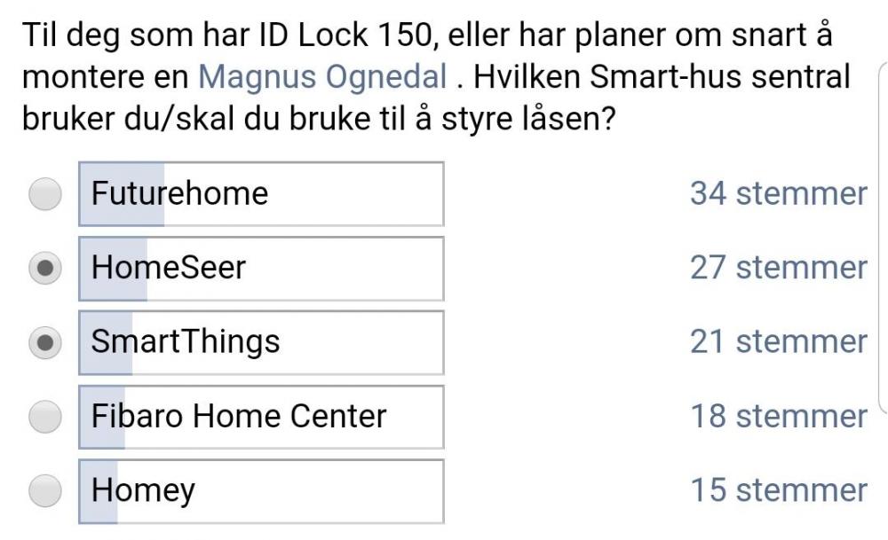

Kjører en ny undersøkelse på Smarthus & IoT Norge for å få litt flere svar. Dere som har ID Lock 150 og bruker den med HomeSeer bør svare på denne slik at ID Lock får ut den berømmelige finger'n og sender en lås over dammen!
Hadde det vært mulig å svare på undersøkelsen for de (få?) av oss som ikke er på Facebook, så skulle jeg ha bidratt på Homeseer statistikken ?
Ser den, normalt ville jeg opprettet en spørreundersøkelse i Google forms slik at hvem som helst kunne svart "anonymt" eller uten å måtte registrere seg, men denne gangen var jeg for lat til det. Beklager skal ikke gjenta seg ? Har uansett godt nok grunnlag for å dokumentere overfor ID Lock at HS er et av de mest brukte systemene som brukes sammen med IDL150

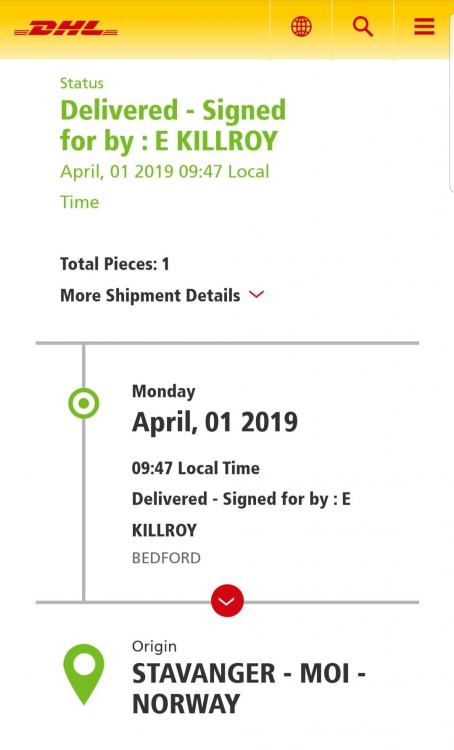

Dette er en merkedag for alle som har ID Lock 150 og bruker den sammen med HomeSeer. I dag blir en lås levert ut til HomeSeer slik at de kan få laget en god integrasjon. Oppdatering følger... God helg!
2019_03_29_08_48_09_DHL_Sporing_Spore_forsendelser_Pakker_Forsendelser_DHL_Express_sporing_.jpg.f6d06b8690aeb5aba2f5ff4212174d3c.jpg
  • Like 4
  • Thanks 2
"Killroy was here" (or there). Da har låsen blitt mottatt av HomeSeer så får vi se hvor lang tid de bruker på ny versjon av Z-wave plug-in som fungerer bedre enn den som de har nå.

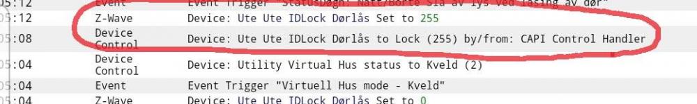

Vet ikke om dette har vært oppe tidligere, men oppdaget ett nytt problem idag.
Jeg har de siste dagene hatt problemer med at vårsola har "justert" døra. Så sensorfallen blir ikke presset nok inn når døra er igjen. Og da får jeg ikke låst døra. Verken utvendig eller innvendig.
Tenkte jeg skulle teste med HS3, og da så det ut til at alt var bare velstand:
MEN, det skumle er at ingenting skjedde med låsen.
Jeg kunne låse og låse opp så mye jeg orket, og HS3 rapporterte at alt var tipp-topp, ikke feilmeldinger,, men i realiteten, så skjedde det ingenting med låsen!
Flere som har vært ute for noe slikt?
Ikke direkte, men om jeg skal tippe har dette sammenheng med at "Door Condition" ikke er tilgjengelige som "Child Device" i HomeSeer. Dette er noe som jeg har på lista over ting som jeg vil at de skal fikse. Homeseer bekreftet senest i går at de har mottatt en lås fra ID Lock, men har ikke rukket å se på den ennå. Så lenge det ikke har blitt laget en 100% integrasjon vil jeg tro at det vil dukke opp noen bugs her og der.
