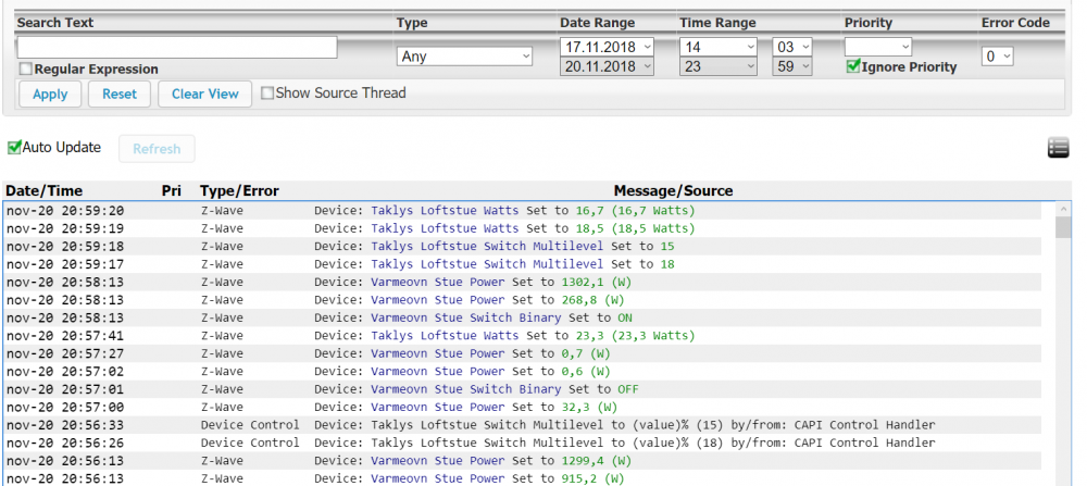

har et system med HS3, Aeon Labs Z-stick gen5, Sonos, Imperihome og litt andre plugins.
Problemet mitt er at i det siste har det begynt å ta veldig lang tid fra jeg setter et lys av/på eller dimmer til det faktisk skjer noe. Har et utdrag fra loggen under som viser problemet. En er med og en er uten z-wave log i loggen. Den med z-wave log viser mye, men det jeg vil fremheve er delay fra jeg setter dimmerverdi på taklys loftstue til det faktisk blir satt...
Dette blir bra når jeg starter systemet på nytt, men så tar det noen dager så er problemet tilbake.
Hvor starter jeg feilsøkingen her? Eller er det noen av dere som har vært borti dette før?
Jeg styrer lys med Fibaro Dimmer 2 og Qubino Flush.
Spoiler
Date/Time    Pri    Type/Error    Message/Source
nov-20 22:00:24         Z-Wave    Device: Taklys Loftstue Watts Set to 18,2 (18,2 Watts)
nov-20 22:00:24         Z-Wave    Setting device Watts to value 18,2 Network: EF540541 Node: 3 Device Ref: 69
nov-20 22:00:24         Z-Wave    Find, Looking for 0:1:-1:2 Compare -1:1:0:2 for Taklys Loftstue Watts
nov-20 22:00:24         Z-Wave    Meter type:Electric_meter Scale:2
nov-20 22:00:24         Z-Wave    Set_New_Level, Parent: Taklys Loftstue Goap Switch Multilevel, Child:Taklys Loftstue Watts
nov-20 22:00:24         Z-Wave    Set_New_Level_Real called for Taklys Loftstue Watts, Type=COMMAND_CLASS_METER_V3, EndPoint=0
nov-20 22:00:24         Z-Wave    Set_New_Level_Real: Initial device is Taklys Loftstue Watts
nov-20 22:00:24         Z-Wave    Payload1 zd is not nothing
nov-20 22:00:24         Z-Wave    Handle_Meter_Report OK
nov-20 22:00:24         Z-Wave    Payload1: 32-02-21-34-00-00-00-B6-00-00-71
nov-20 22:00:24         Z-Wave    Frame: 32-02-21-34-00-00-00-B6-00-00-71
nov-20 22:00:24         Z-Wave    ApplicationCommandHandler from Network: EF540541 Node: 3 HANDLING: COMMAND_CLASS_METER_V3 Frame(7)=2
nov-20 22:00:23         Z-Wave    Device: Taklys Loftstue Watts Set to 26,7 (26,7 Watts)
nov-20 22:00:23         Z-Wave    Setting device Watts to value 26,7 Network: EF540541 Node: 3 Device Ref: 69
nov-20 22:00:23         Z-Wave    Find, Looking for 0:1:-1:2 Compare -1:1:0:2 for Taklys Loftstue Watts
nov-20 22:00:23         Z-Wave    Meter type:Electric_meter Scale:2
nov-20 22:00:23         Z-Wave    Set_New_Level, Parent: Taklys Loftstue Goap Switch Multilevel, Child:Taklys Loftstue Watts
nov-20 22:00:23         Z-Wave    Set_New_Level_Real called for Taklys Loftstue Watts, Type=COMMAND_CLASS_METER_V3, EndPoint=0
nov-20 22:00:23         Z-Wave    Set_New_Level_Real: Initial device is Taklys Loftstue Watts
nov-20 22:00:23         Z-Wave    Payload1 zd is not nothing
nov-20 22:00:23         Z-Wave    Handle_Meter_Report OK
nov-20 22:00:23         Z-Wave    Payload1: 32-02-21-34-00-00-01-0B-00-00-CD
nov-20 22:00:23         Z-Wave    Frame: 32-02-21-34-00-00-01-0B-00-00-CD
nov-20 22:00:23         Z-Wave    ApplicationCommandHandler from Network: EF540541 Node: 3 HANDLING: COMMAND_CLASS_METER_V3 Frame(7)=2
nov-20 22:00:23         Z-Wave    Setting device Power to value 1316,2 Network: EF540541 Node: 26 Device Ref: 140
nov-20 22:00:23         Z-Wave    Set_New_Level, Parent: Varmeovn Stue Fibaro Switch Binary, Child:Varmeovn Stue Power
nov-20 22:00:23         Z-Wave    Set_New_Level_Real called for Varmeovn Stue Power, Type=COMMAND_CLASS_SENSOR_MULTILEVEL_V7, EndPoint=-1
nov-20 22:00:23         Z-Wave    Set_New_Level_Real: Initial device is Varmeovn Stue Power
nov-20 22:00:23         Z-Wave    Payload1: 31-05-04-22-33-6A-E4-F1-F2
nov-20 22:00:23         Z-Wave    Frame: 31-05-04-22-33-6A-E4-F1-F2
nov-20 22:00:23         Z-Wave    ApplicationCommandHandler from Network: EF540541 Node: 26 HANDLING: COMMAND_CLASS_SENSOR_MULTILEVEL_V7 Frame(7)=5
nov-20 22:00:23         Z-Wave    Device: Varmeovn Stue Power Set to 1316,2 (W)
nov-20 22:00:23         Z-Wave    Device: Varmeovn Stue Switch Binary Set to ON
nov-20 22:00:22         Z-Wave    Setting device Switch Binary to value 255 Network: EF540541 Node: 26 Device Ref: 141
nov-20 22:00:22         Z-Wave    Handling CLASS_BASIC for Varmeovn Stue Switch Binary at Node 26, EndPoint=-1, Type=COMMAND_CLASS_BASIC_V2
nov-20 22:00:22         Z-Wave    Set_New_Level, Parent: Varmeovn Stue Fibaro Switch Binary, Child:Varmeovn Stue Switch Binary
nov-20 22:00:22         Z-Wave    Set_New_Level_Real called for Varmeovn Stue Switch Binary, Type=COMMAND_CLASS_BASIC_V2, EndPoint=-1
nov-20 22:00:22         Z-Wave    Set_New_Level_Real: Initial device is Varmeovn Stue Switch Binary
nov-20 22:00:22         Z-Wave    Payload1 zd is not nothing
nov-20 22:00:22         Z-Wave    Payload1: 20-01-FF
nov-20 22:00:22         Z-Wave    Frame: 20-01-FF
nov-20 22:00:22         Z-Wave    ApplicationCommandHandler from Network: EF540541 Node: 26 HANDLING: COMMAND_CLASS_BASIC_V2 Frame(7)=1
nov-20 22:00:22         Z-Wave    Frame: 98-81-E8-A4-B2-6D-A6-0B-67-93-C4-FC-95-13-57-13-E6-26-1F-E4-CB-27-CB-DE
nov-20 22:00:22         Z-Wave    ApplicationCommandHandler from Network: EF540541 Node: 26 HANDLING: COMMAND_CLASS_SECURITY Frame(7)=129
nov-20 22:00:22         Z-Wave    Setting device Watts to value 0 Network: EF540541 Node: 34 Device Ref: 253
nov-20 22:00:22         Z-Wave    Find, Looking for 0:1:-1:2 Compare -1:1:0:2 for Kaffetrakter Kjøkken Watts
nov-20 22:00:22         Z-Wave    Find, Looking for 0:1:-1:2 Compare -1:1:0:0 for Kaffetrakter Kjøkken kW Hours
nov-20 22:00:22         Z-Wave    Meter type:Electric_meter Scale:2
nov-20 22:00:22         Z-Wave    Set_New_Level, Parent: Kaffetrakter Kjøkken Fibaro Switch Binary, Child:Kaffetrakter Kjøkken Watts
nov-20 22:00:22         Z-Wave    Set_New_Level_Real called for Kaffetrakter Kjøkken Watts, Type=COMMAND_CLASS_METER_V3, EndPoint=0
nov-20 22:00:22         Z-Wave    Set_New_Level_Real: Initial device is Kaffetrakter Kjøkken Watts
nov-20 22:00:22         Z-Wave    Handle_Meter_Report OK
nov-20 22:00:22         Z-Wave    Payload1: 32-02-21-32-00-00-00-00-FC
nov-20 22:00:22         Z-Wave    USB Dongle: Sending to node 3 (UnSecured) CC=COMMAND_CLASS_MULTI_CHANNEL_V3
nov-20 22:00:22         Z-Wave    Frame: 32-02-21-32-00-00-00-00-FC
nov-20 22:00:22         Z-Wave    ApplicationCommandHandler from Network: EF540541 Node: 34 HANDLING: COMMAND_CLASS_METER_V3 Frame(7)=2
nov-20 22:00:22         Z-Wave    Polling device: Goap Switch Multilevel
nov-20 22:00:22         Z-Wave    Set_New_Level FINISHING(F) COMMAND_CLASS_NOTIFICATION_V6
nov-20 22:00:22         Z-Wave    Setting device Power Management Notification to value 254 Network: EF540541 Node: 34 Device Ref: 250
nov-20 22:00:22         Z-Wave    USB Dongle: Sending to node 34 (UnSecured) CC=COMMAND_CLASS_METER_V3
nov-20 22:00:22         Z-Wave    Set_New_Level, Parent: Kaffetrakter Kjøkken Fibaro Switch Binary, Child:Kaffetrakter Kjøkken Power Management Notification
nov-20 22:00:22         Z-Wave    Polling device: Watts
nov-20 22:00:22         Z-Wave    Set_New_Level_Real called for Kaffetrakter Kjøkken Power Management Notification, Type=COMMAND_CLASS_NOTIFICATION_V6, EndPoint=0
nov-20 22:00:22         Z-Wave    Set_New_Level_Real: Initial device is Kaffetrakter Kjøkken Power Management Notification
nov-20 22:00:22         Z-Wave    Payload1: 71-05-00-00-00-FF-08-FE-00-A2
nov-20 22:00:22         Z-Wave    Frame: 71-05-00-00-00-FF-08-FE-00-A2
nov-20 22:00:22         Z-Wave    ApplicationCommandHandler from Network: EF540541 Node: 34 HANDLING: COMMAND_CLASS_NOTIFICATION_V6 Frame(7)=5
nov-20 22:00:22         Z-Wave    Setting device kW Hours to value 4,48 Network: EF540541 Node: 34 Device Ref: 252
nov-20 22:00:22         Z-Wave    Find, Looking for 0:1:-1:0 Compare -1:1:0:0 for Kaffetrakter Kjøkken kW Hours
nov-20 22:00:22         Z-Wave    Meter type:Electric_meter Scale:0
nov-20 22:00:22         Z-Wave    Set_New_Level, Parent: Kaffetrakter Kjøkken Fibaro Switch Binary, Child:Kaffetrakter Kjøkken kW Hours
nov-20 22:00:22         Z-Wave    Set_New_Level_Real called for Kaffetrakter Kjøkken kW Hours, Type=COMMAND_CLASS_METER_V3, EndPoint=0
nov-20 22:00:22         Z-Wave    Set_New_Level_Real: Initial device is Kaffetrakter Kjøkken kW Hours
nov-20 22:00:22         Z-Wave    Payload1: 32-02-21-44-00-00-01-C0-00-00-57
nov-20 22:00:22         Z-Wave    Frame: 32-02-21-44-00-00-01-C0-00-00-57
nov-20 22:00:22         Z-Wave    USB Dongle: Sending to node 34 (UnSecured) CC=COMMAND_CLASS_NOTIFICATION_V6
nov-20 22:00:22         Z-Wave    Polling device: Power Management Notification
nov-20 22:00:22         Z-Wave    Setting device Switch Multilevel to value 17 Network: EF540541 Node: 3 Device Ref: 72
nov-20 22:00:22         Z-Wave    Set_New_Level, Parent: Taklys Loftstue Goap Switch Multilevel, Child:Taklys Loftstue Switch Multilevel
nov-20 22:00:22         Z-Wave    Set_New_Level_Real called for Taklys Loftstue Switch Multilevel, Type=COMMAND_CLASS_SWITCH_MULTILEVEL_V3, EndPoint=0
nov-20 22:00:22         Z-Wave    Set_New_Level_Real: Initial device is Taklys Loftstue Switch Multilevel
nov-20 22:00:22         Z-Wave    Polling device: kW Hours
nov-20 22:00:22         Z-Wave    Payload1: 26-03-11-C6
nov-20 22:00:22         Z-Wave    Frame: 26-03-11-C6
nov-20 22:00:22         Z-Wave    Device: Taklys Loftstue Switch Multilevel Set to 17
nov-20 22:00:22         Z-Wave    ApplicationCommandHandler from Network: EF540541 Node: 3 HANDLING: COMMAND_CLASS_SWITCH_MULTILEVEL_V3 Frame(7)=3
nov-20 22:00:22         Z-Wave    USB Dongle: Sending to node 3 (UnSecured) CC=COMMAND_CLASS_SWITCH_MULTILEVEL_V3
nov-20 22:00:21         Z-Wave    USB Dongle: Sending to node 26 (Undefined) CC=COMMAND_CLASS_SECURITY
nov-20 22:00:21         Z-Wave    Frame: 98-40-33
nov-20 22:00:21         Z-Wave    ApplicationCommandHandler from Network: EF540541 Node: 26 HANDLING: COMMAND_CLASS_SECURITY Frame(7)=64
nov-20 22:00:21         Z-Wave    Device: Varmeovn Stue Power Set to 1,3 (W)
nov-20 22:00:21         Z-Wave    Setting device Power to value 1,3 Network: EF540541 Node: 26 Device Ref: 140
nov-20 22:00:21         Z-Wave    Set_New_Level, Parent: Varmeovn Stue Fibaro Switch Binary, Child:Varmeovn Stue Power
nov-20 22:00:21         Z-Wave    Set_New_Level_Real called for Varmeovn Stue Power, Type=COMMAND_CLASS_SENSOR_MULTILEVEL_V7, EndPoint=-1
nov-20 22:00:21         Z-Wave    Set_New_Level_Real: Initial device is Varmeovn Stue Power
nov-20 22:00:21         Z-Wave    Payload1 zd is not nothing
nov-20 22:00:21         Z-Wave    Payload1: 31-05-04-22-00-0D-A8-76-6D
nov-20 22:00:21         Z-Wave    Frame: 31-05-04-22-00-0D-A8-76-6D
nov-20 22:00:21         Z-Wave    ApplicationCommandHandler from Network: EF540541 Node: 26 HANDLING: COMMAND_CLASS_SENSOR_MULTILEVEL_V7 Frame(7)=5

nov-20 21:57:56         Z-Wave    Meter type:Electric_meter Scale:2
nov-20 21:57:56         Z-Wave    Payload1: 32-02-21-34-00-00-01-AB-00-00-6D
nov-20 21:57:56         Z-Wave    Frame: 32-02-21-34-00-00-01-AB-00-00-6D
nov-20 21:57:56         Z-Wave    ApplicationCommandHandler from Network: EF540541 Node: 3 HANDLING: COMMAND_CLASS_METER_V3 Frame(7)=2
nov-20 21:57:28         Z-Wave    Device: Varmeovn Stue Power Set to 0,7 (W)
nov-20 21:57:28         Z-Wave    Setting device Power to value 0,7 Network: EF540541 Node: 26 Device Ref: 140
nov-20 21:57:28         Z-Wave    Set_New_Level, Parent: Varmeovn Stue Fibaro Switch Binary, Child:Varmeovn Stue Power
nov-20 21:57:28         Z-Wave    Set_New_Level_Real called for Varmeovn Stue Power, Type=COMMAND_CLASS_SENSOR_MULTILEVEL_V7, EndPoint=-1
nov-20 21:57:28         Z-Wave    Set_New_Level_Real: Initial device is Varmeovn Stue Power
nov-20 21:57:28         Z-Wave    Payload1 zd is not nothing
nov-20 21:57:28         Z-Wave    Payload1: 31-05-04-22-00-07-09-3C-8C
nov-20 21:57:28         Z-Wave    Frame: 31-05-04-22-00-07-09-3C-8C
nov-20 21:57:28         Z-Wave    ApplicationCommandHandler from Network: EF540541 Node: 26 HANDLING: COMMAND_CLASS_SENSOR_MULTILEVEL_V7 Frame(7)=5
nov-20 21:57:08         Z-Wave    Device: Varmeovn Stue Power Set to 0,6 (W)
nov-20 21:57:08         Z-Wave    Setting device Power to value 0,6 Network: EF540541 Node: 26 Device Ref: 140
nov-20 21:57:08         Z-Wave    Set_New_Level, Parent: Varmeovn Stue Fibaro Switch Binary, Child:Varmeovn Stue Power
nov-20 21:57:08         Z-Wave    Set_New_Level_Real called for Varmeovn Stue Power, Type=COMMAND_CLASS_SENSOR_MULTILEVEL_V7, EndPoint=-1
nov-20 21:57:08         Z-Wave    Set_New_Level_Real: Initial device is Varmeovn Stue Power
nov-20 21:57:08         Z-Wave    Payload1 zd is not nothing
nov-20 21:57:08         Z-Wave    Payload1: 31-05-04-22-00-06-19-1D-BC
nov-20 21:57:08         Z-Wave    Frame: 31-05-04-22-00-06-19-1D-BC
nov-20 21:57:08         Z-Wave    ApplicationCommandHandler from Network: EF540541 Node: 26 HANDLING: COMMAND_CLASS_SENSOR_MULTILEVEL_V7 Frame(7)=5
nov-20 21:57:07         Z-Wave    Device: Varmeovn Stue Power Set to 0,5 (W)
nov-20 21:57:07         Z-Wave    Setting device Power to value 0,5 Network: EF540541 Node: 26 Device Ref: 140
nov-20 21:57:07         Z-Wave    Set_New_Level, Parent: Varmeovn Stue Fibaro Switch Binary, Child:Varmeovn Stue Power
nov-20 21:57:07         Z-Wave    Set_New_Level_Real called for Varmeovn Stue Power, Type=COMMAND_CLASS_SENSOR_MULTILEVEL_V7, EndPoint=-1
nov-20 21:57:07         Z-Wave    Set_New_Level_Real: Initial device is Varmeovn Stue Power
nov-20 21:57:07         Z-Wave    Payload1 zd is not nothing
nov-20 21:57:07         Z-Wave    Payload1: 31-05-04-22-00-05-29-7E-EC
nov-20 21:57:07         Z-Wave    Frame: 31-05-04-22-00-05-29-7E-EC
nov-20 21:57:07         Z-Wave    ApplicationCommandHandler from Network: EF540541 Node: 26 HANDLING: COMMAND_CLASS_SENSOR_MULTILEVEL_V7 Frame(7)=5
nov-20 21:57:07         Z-Wave    Setting device Switch Binary to value 0 Network: EF540541 Node: 26 Device Ref: 141
nov-20 21:57:07         Z-Wave    Handling CLASS_BASIC for Varmeovn Stue Switch Binary at Node 26, EndPoint=-1, Type=COMMAND_CLASS_BASIC_V2
nov-20 21:57:07         Z-Wave    Set_New_Level, Parent: Varmeovn Stue Fibaro Switch Binary, Child:Varmeovn Stue Switch Binary
nov-20 21:57:07         Z-Wave    Set_New_Level_Real called for Varmeovn Stue Switch Binary, Type=COMMAND_CLASS_BASIC_V2, EndPoint=-1
nov-20 21:57:07         Z-Wave    Set_New_Level_Real: Initial device is Varmeovn Stue Switch Binary
nov-20 21:57:07         Z-Wave    Payload1: 20-01-00
nov-20 21:57:07         Z-Wave    Frame: 20-01-00
nov-20 21:57:07         Z-Wave    ApplicationCommandHandler from Network: EF540541 Node: 26 HANDLING: COMMAND_CLASS_BASIC_V2 Frame(7)=1
nov-20 21:57:07         Z-Wave    Frame: 98-81-07-6A-16-74-8F-44-91-CF-4C-53-80-83-9D-1F-3A-BC-7D-D0-45-A3-BA-81
nov-20 21:57:07         Z-Wave    ApplicationCommandHandler from Network: EF540541 Node: 26 HANDLING: COMMAND_CLASS_SECURITY Frame(7)=129
nov-20 21:57:07         Z-Wave    Setting device kW Hours to value 11,91 Network: EF540541 Node: 33 Device Ref: 188
nov-20 21:57:07         Z-Wave    Find, Looking for 0:1:-1:0 Compare -1:1:0:0 for Taklys Gang 2 etg kW Hours
nov-20 21:57:07         Z-Wave    Meter type:Electric_meter Scale:0
nov-20 21:57:07         Z-Wave    Set_New_Level, Parent: Taklys Gang 2 etg Fibaro Switch Multilevel, Child:Taklys Gang 2 etg kW Hours
nov-20 21:57:07         Z-Wave    Set_New_Level_Real called for Taklys Gang 2 etg kW Hours, Type=COMMAND_CLASS_METER_V3, EndPoint=0
nov-20 21:57:07         Z-Wave    Set_New_Level_Real: Initial device is Taklys Gang 2 etg kW Hours
nov-20 21:57:07         Z-Wave    Handle_Meter_Report OK
nov-20 21:57:07         Z-Wave    Payload1: 32-02-21-44-00-00-04-A7-00-00-36
nov-20 21:57:07         Z-Wave    Frame: 32-02-21-44-00-00-04-A7-00-00-36
nov-20 21:57:07         Z-Wave    ApplicationCommandHandler from Network: EF540541 Node: 33 HANDLING: COMMAND_CLASS_METER_V3 Frame(7)=2
nov-20 21:57:07         Z-Wave    USB Dongle: Sending to node 33 (UnSecured) CC=COMMAND_CLASS_METER_V3
nov-20 21:57:06         Z-Wave    USB Dongle: Sending to node 26 (Undefined) CC=COMMAND_CLASS_SECURITY
nov-20 21:57:06         Z-Wave    Frame: 98-40-33
nov-20 21:57:06         Z-Wave    ApplicationCommandHandler from Network: EF540541 Node: 26 HANDLING: COMMAND_CLASS_SECURITY Frame(7)=64
nov-20 21:57:06         Z-Wave    Device: Varmeovn Stue Power Set to 227,3 (W)
nov-20 21:57:06         Z-Wave    Setting device Power to value 227,3 Network: EF540541 Node: 26 Device Ref: 140
nov-20 21:57:06         Z-Wave    Set_New_Level, Parent: Varmeovn Stue Fibaro Switch Binary, Child:Varmeovn Stue Power
nov-20 21:57:06         Z-Wave    Set_New_Level_Real called for Varmeovn Stue Power, Type=COMMAND_CLASS_SENSOR_MULTILEVEL_V7, EndPoint=-1
nov-20 21:57:06         Z-Wave    Set_New_Level_Real: Initial device is Varmeovn Stue Power
nov-20 21:57:06         Z-Wave    Payload1 zd is not nothing
nov-20 21:57:06         Z-Wave    Payload1: 31-05-04-22-08-E1-1D-7D-37
nov-20 21:57:06         Z-Wave    Frame: 31-05-04-22-08-E1-1D-7D-37
nov-20 21:57:06         Z-Wave    ApplicationCommandHandler from Network: EF540541 Node: 26 HANDLING: COMMAND_CLASS_SENSOR_MULTILEVEL_V7 Frame(7)=5
nov-20 21:56:45         Device Control    Device: Taklys Loftstue Switch Multilevel to (value)% (17) by/from: CAPI Control Handler
nov-20 21:56:26         Z-Wave    USB Dongle: Sending to node 33 (UnSecured) CC=COMMAND_CLASS_METER_V3
nov-20 21:56:26         Z-Wave    Polling device: Fibaro Switch Multilevel
nov-20 21:56:24         Z-Wave    Setting device Power to value 1312,4 Network: EF540541 Node: 26 Device Ref: 140
nov-20 21:56:24         Z-Wave    Set_New_Level, Parent: Varmeovn Stue Fibaro Switch Binary, Child:Varmeovn Stue Power
nov-20 21:56:24         Z-Wave    Set_New_Level_Real called for Varmeovn Stue Power, Type=COMMAND_CLASS_SENSOR_MULTILEVEL_V7, EndPoint=-1
nov-20 21:56:24         Z-Wave    Set_New_Level_Real: Initial device is Varmeovn Stue Power
nov-20 21:56:24         Z-Wave    Payload1 zd is not nothing
nov-20 21:56:24         Z-Wave    Payload1: 31-05-04-22-33-44-21-5D-B5
nov-20 21:56:24         Z-Wave    Frame: 31-05-04-22-33-44-21-5D-B5
nov-20 21:56:24         Z-Wave    ApplicationCommandHandler from Network: EF540541 Node: 26 HANDLING: COMMAND_CLASS_SENSOR_MULTILEVEL_V7 Frame(7)=5
nov-20 21:56:24         Z-Wave    Device: Varmeovn Stue Power Set to 1312,4 (W)
nov-20 21:56:23         Z-Wave    Device: Taklys Loftstue Watts Set to 43 (43 Watts)
nov-20 21:56:23         Z-Wave    Setting device Watts to value 43 Network: EF540541 Node: 3 Device Ref: 69
nov-20 21:56:23         Z-Wave    Find, Looking for 0:1:-1:2 Compare -1:1:0:2 for Taklys Loftstue Watts
nov-20 21:56:23         Z-Wave    Meter type:Electric_meter Scale:2
nov-20 21:56:23         Z-Wave    Set_New_Level, Parent: Taklys Loftstue Goap Switch Multilevel, Child:Taklys Loftstue Watts
nov-20 21:56:23         Z-Wave    Set_New_Level_Real called for Taklys Loftstue Watts, Type=COMMAND_CLASS_METER_V3, EndPoint=0
nov-20 21:56:23         Z-Wave    Set_New_Level_Real: Initial device is Taklys Loftstue Watts
nov-20 21:56:23         Z-Wave    Payload1 zd is not nothing
nov-20 21:56:23         Z-Wave    Handle_Meter_Report OK
nov-20 21:56:23         Z-Wave    Payload1: 32-02-21-34-00-00-01-AE-00-00-68
nov-20 21:56:23         Z-Wave    Frame: 32-02-21-34-00-00-01-AE-00-00-68
nov-20 21:56:23         Z-Wave    ApplicationCommandHandler from Network: EF540541 Node: 3 HANDLING: COMMAND_CLASS_METER_V3 Frame(7)=2
nov-20 21:56:22         Z-Wave    Device: Taklys Loftstue Watts Set to 34,3 (34,3 Watts)
nov-20 21:56:22         Z-Wave    Setting device Watts to value 34,3 Network: EF540541 Node: 3 Device Ref: 69
nov-20 21:56:22         Z-Wave    Find, Looking for 0:1:-1:2 Compare -1:1:0:2 for Taklys Loftstue Watts
nov-20 21:56:22         Z-Wave    Meter type:Electric_meter Scale:2
nov-20 21:56:22         Z-Wave    Set_New_Level, Parent: Taklys Loftstue Goap Switch Multilevel, Child:Taklys Loftstue Watts
nov-20 21:56:22         Z-Wave    Set_New_Level_Real called for Taklys Loftstue Watts, Type=COMMAND_CLASS_METER_V3, EndPoint=0
nov-20 21:56:22         Z-Wave    Set_New_Level_Real: Initial device is Taklys Loftstue Watts
nov-20 21:56:22         Z-Wave    Payload1 zd is not nothing
nov-20 21:56:22         Z-Wave    Handle_Meter_Report OK
nov-20 21:56:22         Z-Wave    Payload1: 32-02-21-34-00-00-01-57-00-00-91
nov-20 21:56:22         Z-Wave    Frame: 32-02-21-34-00-00-01-57-00-00-91
nov-20 21:56:22         Z-Wave    ApplicationCommandHandler from Network: EF540541 Node: 3 HANDLING: COMMAND_CLASS_METER_V3 Frame(7)=2
nov-20 21:56:21         Z-Wave    USB Dongle: Sending to node 26 (UnSecured) CC=COMMAND_CLASS_NOTIFICATION_V6
nov-20 21:56:21         Z-Wave    Polling device: Power Management Notification
nov-20 21:56:21         Z-Wave    Setting device Switch Multilevel to value 40 Network: EF540541 Node: 3 Device Ref: 72
nov-20 21:56:21         Z-Wave    Set_New_Level, Parent: Taklys Loftstue Goap Switch Multilevel, Child:Taklys Loftstue Switch Multilevel
nov-20 21:56:21         Z-Wave    Set_New_Level_Real called for Taklys Loftstue Switch Multilevel, Type=COMMAND_CLASS_SWITCH_MULTILEVEL_V3, EndPoint=0
nov-20 21:56:21         Z-Wave    Set_New_Level_Real: Initial device is Taklys Loftstue Switch Multilevel
nov-20 21:56:21         Z-Wave    USB Dongle: Sending to node 26 (UnSecured) CC=COMMAND_CLASS_METER_V3
nov-20 21:56:21         Z-Wave    Payload1 zd is not nothing
nov-20 21:56:21         Z-Wave    Polling device: Watts
nov-20 21:56:21         Z-Wave    Payload1: 26-03-28-FF
nov-20 21:56:21         Z-Wave    Frame: 26-03-28-FF
nov-20 21:56:21         Z-Wave    Device: Taklys Loftstue Switch Multilevel Set to 40
nov-20 21:56:21         Z-Wave    ApplicationCommandHandler from Network: EF540541 Node: 3 HANDLING: COMMAND_CLASS_SWITCH_MULTILEVEL_V3 Frame(7)=3
nov-20 21:56:21         Z-Wave    USB Dongle: Sending to node 3 (UnSecured) CC=COMMAND_CLASS_SWITCH_MULTILEVEL_V3
nov-20 21:56:20         Z-Wave    USB Dongle: Sending to node 26 (Undefined) CC=COMMAND_CLASS_SECURITY
nov-20 21:56:20         Z-Wave    Frame: 98-40-33
nov-20 21:56:20         Z-Wave    ApplicationCommandHandler from Network: EF540541 Node: 26 HANDLING: COMMAND_CLASS_SECURITY Frame(7)=64
nov-20 21:56:19         Z-Wave    Device: Varmeovn Stue Power Set to 0,9 (W)
nov-20 21:56:19         Z-Wave    Setting device Power to value 0,9 Network: EF540541 Node: 26 Device Ref: 140
nov-20 21:56:19         Z-Wave    Set_New_Level, Parent: Varmeovn Stue Fibaro Switch Binary, Child:Varmeovn Stue Power
nov-20 21:56:19         Z-Wave    Set_New_Level_Real called for Varmeovn Stue Power, Type=COMMAND_CLASS_SENSOR_MULTILEVEL_V7, EndPoint=-1
nov-20 21:56:19         Z-Wave    Set_New_Level_Real: Initial device is Varmeovn Stue Power
nov-20 21:56:19         Z-Wave    Payload1 zd is not nothing
nov-20 21:56:19         Z-Wave    Payload1: 31-05-04-22-00-09-E8-F2-AD
nov-20 21:56:19         Z-Wave    Frame: 31-05-04-22-00-09-E8-F2-AD
nov-20 21:56:19         Z-Wave    ApplicationCommandHandler from Network: EF540541 Node: 26 HANDLING: COMMAND_CLASS_SENSOR_MULTILEVEL_V7 Frame(7)=5
nov-20 21:56:11         Device Control    Device: Taklys Loftstue Switch Multilevel to (value)% (40) by/from: CAPI Control Handler
nov-20 21:56:11         Z-Wave    Device: Varmeovn Stue Power Set to 0,7 (W)
nov-20 21:56:11         Z-Wave    Setting device Power to value 0,7 Network: EF540541 Node: 26 Device Ref: 140
nov-20 21:56:11         Z-Wave    Set_New_Level, Parent: Varmeovn Stue Fibaro Switch Binary, Child:Varmeovn Stue Power
nov-20 21:56:11         Z-Wave    Set_New_Level_Real called for Varmeovn Stue Power, Type=COMMAND_CLASS_SENSOR_MULTILEVEL_V7, EndPoint=-1
nov-20 21:56:11         Z-Wave    Set_New_Level_Real: Initial device is Varmeovn Stue Power
nov-20 21:56:11         Z-Wave    Payload1 zd is not nothing
nov-20 21:56:11         Z-Wave    Payload1: 31-05-04-22-00-07-09-3C-8C
nov-20 21:56:11         Z-Wave    Frame: 31-05-04-22-00-07-09-3C-8C
nov-20 21:56:11         Z-Wave    ApplicationCommandHandler from Network: EF540541 Node: 26 HANDLING: COMMAND_CLASS_SENSOR_MULTILEVEL_V7 Frame(7)=5
Du har ganske mye aktivitet over Z-wave-nettverket ditt. Ikke så mye at det er umiddelbar krise, men med et par tregere noder i systemet, gjør det at all loggingen av effekt og strømforbruk hvert sekund eller så kveler kommandoer.
Du må konfigurere nodene dine til å la det gå lenger tid mellom hver rapport. Gjerne flere minutter. 300 sekunder er stort sett nok. Deaktiver strømmåling hvis du ikke har behov for det. F.eks. er det nyttig å vite at "Taklys Loftstue" trekker 17W?

Takk for tilbakemelding. Jeg skal prøve det.
Takk for hjelpen.
Det har oppført seg noen dager nå så får se videre.
Mistenker også at en Fibaro Wall plug også er deler av skylden her. Jeg har akkurat det samme problemet som er rapportert her:
Har nå satt parameter 21 til 0 og ser foreløpig bra ut....
