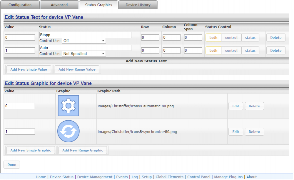

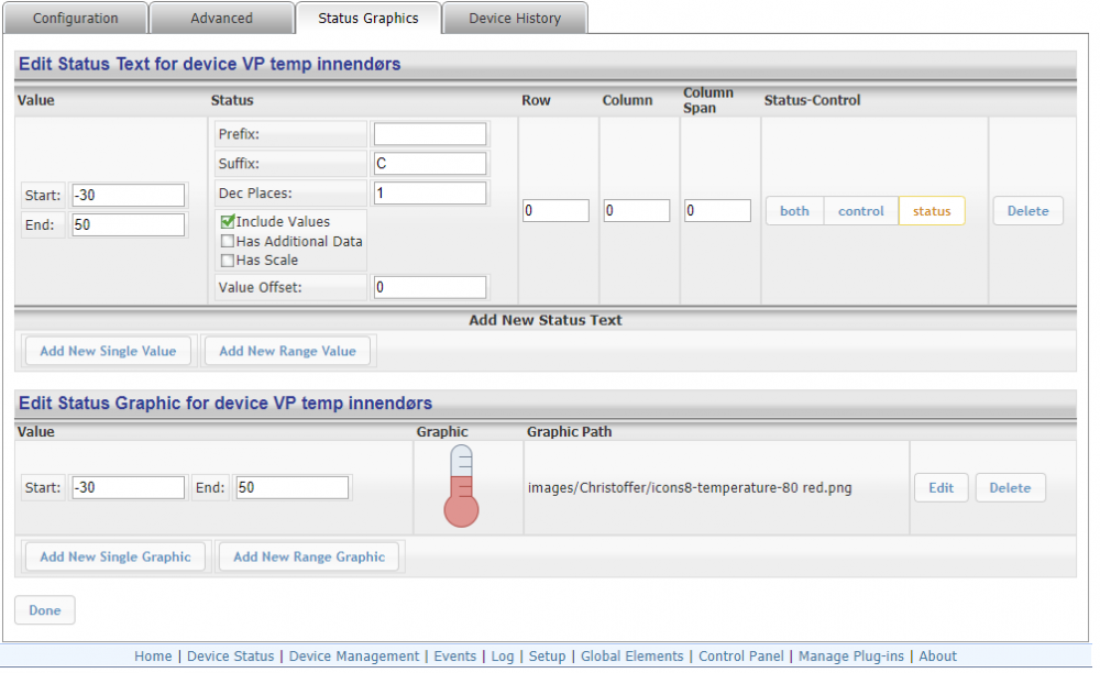

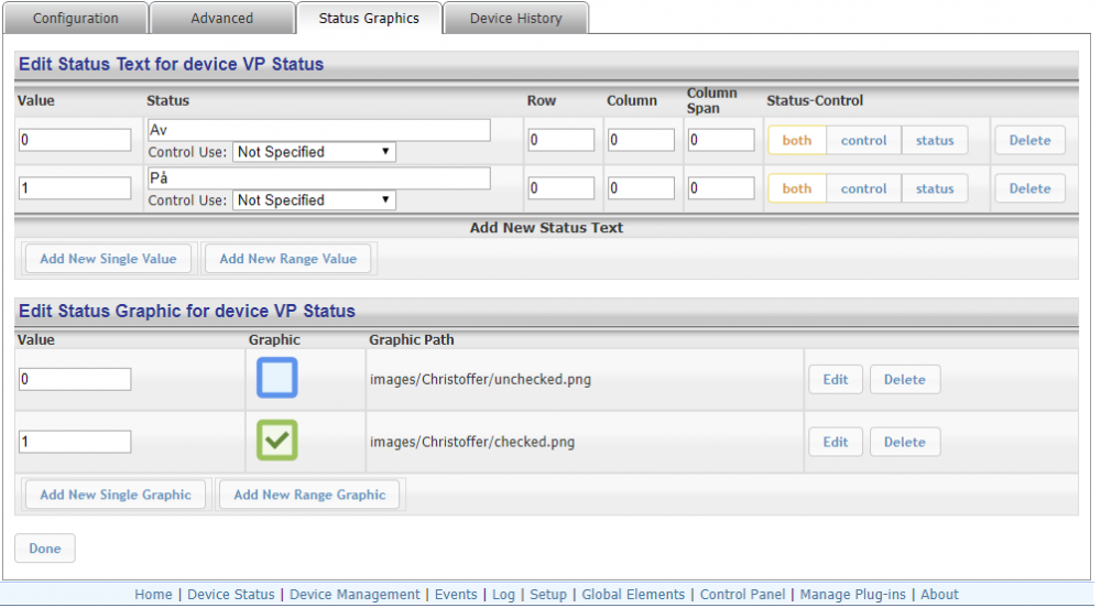

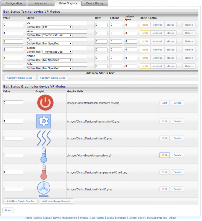

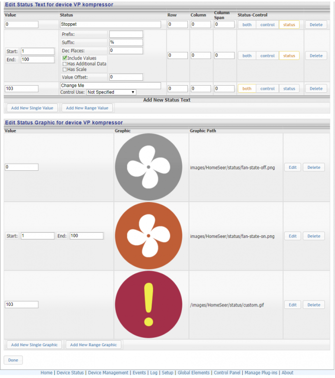

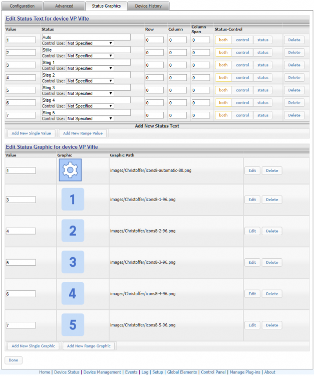

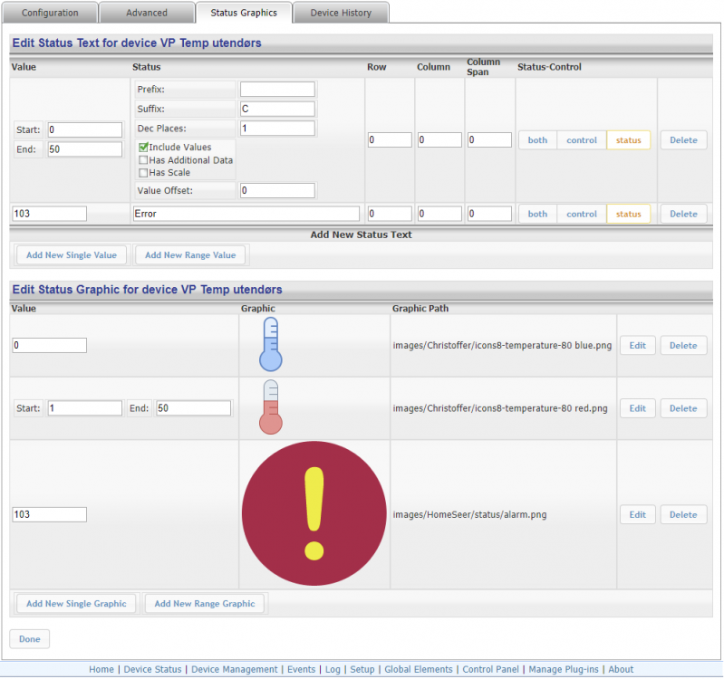

Oppsett av devicer, navnet er over bildet er referansen til variabelen i scriptet
Denne må være huket av på alle devicene!
Device nummer finnes under advanced tabben på den respektive devicen.
vp_set_point_dev
vp_status_dev
vp_fan_point_dev
vp_mode_dev
vp_vane_dev
vp_temp_outdoor_dev
vp_temp_indoor_temp
vp_compressor_dev
