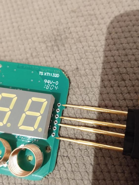

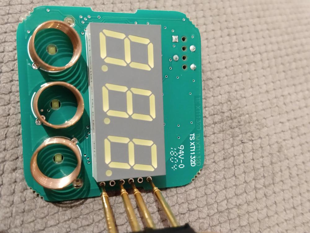

Har demontert helt den ene døde, ser at oppgraderingspinnene skal settes rett i hull i printkort. Dette innebærer selvsagt stor risiko for dårlig kontakt, så hvis man risikerer bricking hvis man mister kontakt et millisekund under oppgradering så er det noe uforståelig at Heatit tør slippe denne oppgraderingsprosedyren i det hele tatt.

Hadde samme problemet min uoriginale kabel, oppdaget det heldigvis før oppgradering.
Måtte holde og klemme kontakten litt til siden under oppgradering.
Det tok bare noen sekunder og gikk greitt.
Jeg plukket ut kortet og det gjorde dette mye lettere.
(Det er bare det ytre kortet som trenges for oppgradering.)
Men hvis du ikke vil ha masse problemer så ikke oppgrader flere!

Fikk etterhvert tilsendt to nye fra Elby på reklamasjon. Funker fint disse. Byttet bare frontpanelet, har nå oppgradert 5 til uten noe kluss. I tilfelle dårlig kontakt under oppgradering kan medføre bricking, tok jeg av frontpanelet helt slik at jeg kunne legge de ned på et bord og klemme kabelen godt ned. Merket at det skal litt rugging til for å komme skikkelig nedi.
