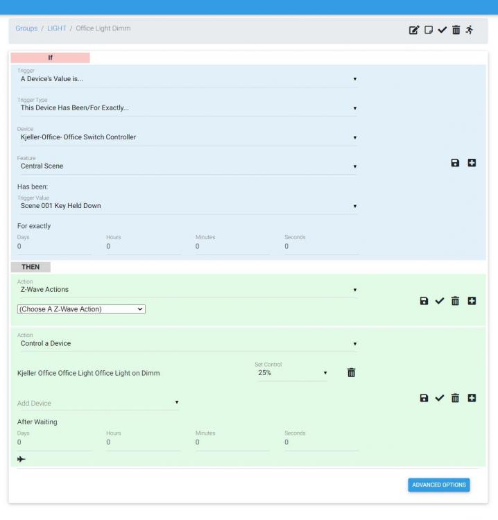

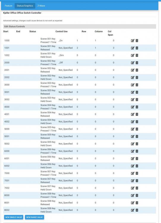

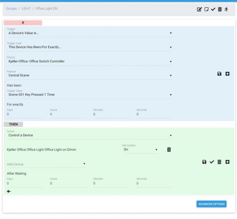

Stein A Skrevet 5. august 2020 Skrevet 5. august 2020 Namron 4512714 Namron Z-Wave 4 kanaler bryter K8 får til å slå av/på lys i events , men å dimme ved å holde bryter 1 nede støtter kun valgt % ? Siter
Moskus Skrevet 6. august 2020 Skrevet 6. august 2020 Stein A skrev (På 5.8.2020 den 20.27): men å dimme ved å holde bryter 1 nede støtter kun valgt % ? Ekspander Ja, det er ingen device kommando for "dim ned så lenge status X skjer". Det er nok strengt tatt mulig (enten med en del eventer eller et script), men da ville jeg mye heller brukt assosiasjon istedenfor. Siter
Preference Skrevet 6. august 2020 Skrevet 6. august 2020 Moskus skrev (På 6.8.2020 den 10.26): Ja, det er ingen device kommando for "dim ned så lenge status X skjer". Det er nok strengt tatt mulig (enten med en del eventer eller et script), men da ville jeg mye heller brukt assosiasjon istedenfor. Ekspander Det fungerer som tenkt (hold inne for å dimme) hvis jeg assosierer med f.eks Fibaro Dimmer 2 eller Aoetec Nano Dimmer? Siter
Moskus Skrevet 6. august 2020 Skrevet 6. august 2020 Preference skrev (På 6.8.2020 den 12.11): Det fungerer som tenkt (hold inne for å dimme) hvis jeg assosierer med f.eks Fibaro Dimmer 2 eller Aoetec Nano Dimmer? Ekspander Ja, det burde den gjøre. Jeg har ikke den nye versjonen, bare den gamle som KUN støtter assosiasjon, men der fungerer det akkurat som tiltenkt. Siter
