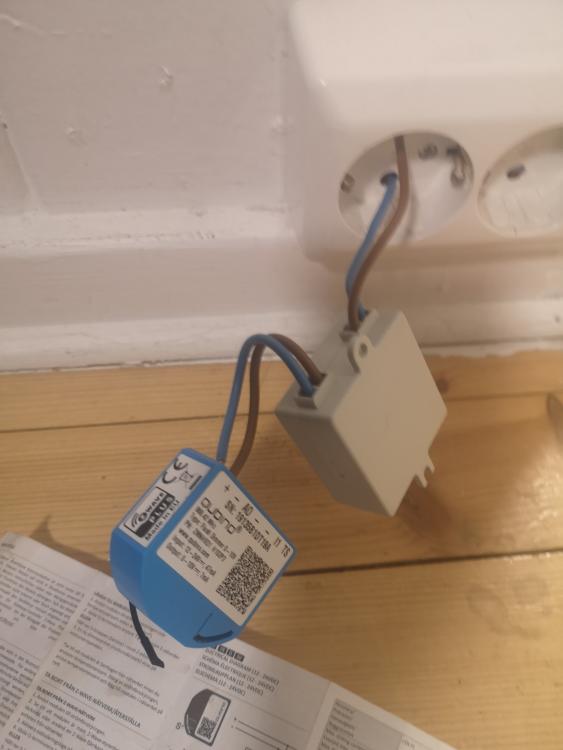

Ifm. dÄrlig ventilasjon pÄ badet har jeg kjÞpt en takvifte av typen Østberg TKS 300 C MS EC, en Qubino 0-10V (Dimmer 0-10V - ZMNHVD1), en AC/DC StrÞmadapter - 4100 og en trÄdlÞs veggkontroller ZV2835.
Jeg har montert viften pÄ taket og koblet strÞm pÄ denne. Viften gÄr nÄ pÄ en konstant middels hastighet, satt med lokal regulator. Den lokale regulatoren skal kobles bort nÄr Qubino 0-10V kobles til.
Jeg forsÞkte men mÄtte kaste inn hÄndkle etter noen timer i vinterkulden pÄ taket. Jeg greide Ä finne bÄde Qubino og fjernkontroll i HC3 web, men greide ikke Ä pare de to. NÄ har jeg koblet strÞm pÄ Qubino fra stikk innendÞrs for Ä fÄ alt klart fÞr jeg klatrer opp pÄ taket igjen, altsÄ fÄ de til Ä snakke med hverandre og at de er i rett mode eller gruppe. Er nok en del jeg ikke forstÄr helt men tror det er gruppe 3 som blir aktuell med de komponentene som jeg har.
Jeg lurer pÄ om det er noen som kan dette og som kan hjelpe meg Ä fÄ dette systemet opp Ä gÄ? Jeg fÄr som nevnt ikke fjernkontroll og pille til Ä snakke sammen. Fjernkontrollen blinker og lyser bare rÞdt... hvordan skal jeg fÄ de til Ä kommunisere?

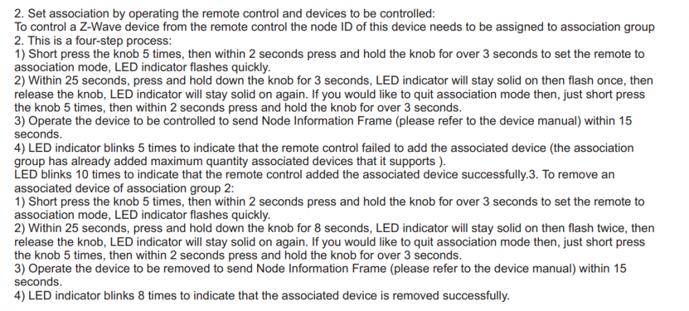

Takk for svar og tips, det hjalp meg Ä snevre inn pÄ lesestoff. Jeg har forsÞk Ä sette det opp i henhold til manualer. Slik det er nÄ kan jeg regulere qubino 0-10V via HC3 og app pÄ mobilen. Det jeg fortsatt ikke fÄr til er Ä fÄ fjernkontrollen til Ä snakke med qubino. Har forsÞkt med manuell Association men det vil ikke. 119419281_Skjermbilde2021-01-09kl_20_33_56.thumb.png.ee4ece4b6501524cb4cb02ac10626528.png
BĂ„de fjernkontroll og dimmer er i grupe 3. Har du noen flere tips :)

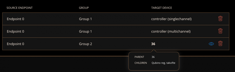

Det er mulig Ä gjÞre det i HC3, er bare jeg som ikke kan dette. Jeg forsÞkte fÞrst Ä assosiere de i HC3 men fikk ikke opprettet kontakt. SÄ forsÞkte jeg den manuelle veien, det gikk ikke. NÄ har jeg lest lit mer om assosiasjoner og har fÄtt kontakt med dimmeren etter nytt forsÞk i HC3. Er fortsatt ikke sikker pÄ om jeg har gjort det riktig. Valgte gruppene som jeg syntes passet best for mitt bruk ut fra beskrivelsene i manualene. Skal montere den sÄ snart jeg finner tid for Ä teste.
Dimmer assosiasjon. De to gruppe 1 assosiasjonene i dimmeren oppsett kom automatisk, gruppe 2 la jeg til.

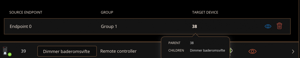

Qubino assosiasjon
474302706_Skjermbilde2021-01-11kl_22_41_47.thumb.png.71ac276138929d2ec3e40d244a497ab5.png
Det som bekymrer meg er tiden det tar fra jeg gir en kommando via dimmeren til jeg ser utslag HC3. NÄr jeg styrer den med mobilen er det sÄ og si ingen forsinkelse. Usikker pÄ om det er normalt da dette er fÞrste oppsettet mitt?
