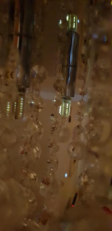

xibriz Skrevet 29. november 2018 Del Skrevet 29. november 2018 Her er en LED-pære som gløder, bak en vanlig 1-pols bryter. Siter Lenke til kommentar Del på andre sider Flere delingsvalg…
Moskus Skrevet 30. november 2018 Del Skrevet 30. november 2018 Mekanisk bryter? Siter Lenke til kommentar Del på andre sider Flere delingsvalg…
xibriz Skrevet 30. november 2018 Del Skrevet 30. november 2018 (endret) Ja. Helt vanlig elko 1-pol bryter. Jeg har to lamper med slike pærer på forskjellige plasser i huset, og det er bare den ene som har pærer som gløder. Endret 30. november 2018 av xibriz Siter Lenke til kommentar Del på andre sider Flere delingsvalg…

ArnieO Skrevet 1. desember 2018 Del Skrevet 1. desember 2018 (endret) Kapasitiv kobling mellom ledere i huset gir nok spenning til at enkelte LED lamper kan gløde selv når kun en leder er tilkoblet (=mekanisk bryter åpen). Pæras følsomhet avhenger av nok av designet i driveren som sitter i pæra. Endret 1. desember 2018 av ArnieO 1 Siter Lenke til kommentar Del på andre sider Flere delingsvalg…
