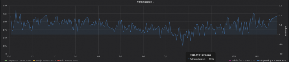

Hvis jeg titter på døgnmiddel av husets fuktproduksjon, så ligger det ganske fint mellom 0 og 2 (skalen er til høyre!), med en liten dip i sommer (da var vi borte!)1461691452_Screenshotfrom2018-11-2823-04-37.thumb.png.cc817ac5b521ea0ce16bfed86ea796e2.png
Så jeg påstår at fuktproduksjonen jeg måler(/regner ut) stort sett er koblet til menneskelig aktivitet i huset, og ikke i særlig grad påvirket av vær.  I sommer ser jeg at fuktproduksjonen var negativ, det er sikkert når huset har tørket av lite mennesker og tørt vær, og så kommer det kanskje fuktig vær som et tørt hus sluker litt fuktighet fra.

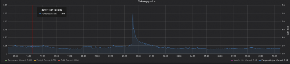

Når noen dusjer, observerer jeg typisk en slik situasjon:
1824296775_Screenshotfrom2018-11-2823-11-49.thumb.png.d9c0eddb96d90c257b46021fff75f754.png
hvor det er ingen heksekunst å klare plukke ut hva som skjer klokka 23:32. Jeg har satt grensene for 3.5 for å gå fra normal til høy ventilasjon, og 2.5 for å gå fra høy til normal igjen (litt hysterese).
