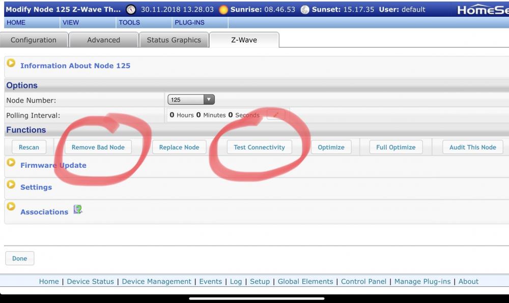

Det enkleste er vel å gå inn på root-devicen og under «Z-wave» først trykke «Test connectivity». Etter at HS ikke får kontakt, kan du velge «Remove Bad Node». Da bør du ikke få den meldinga som du fikk.
Screenshot:
Spoiler
Endret av lasseruud
La til screenshot
Screenshot:
  Reveal hidden contents
Dette gjorde susen! :)
Takk
