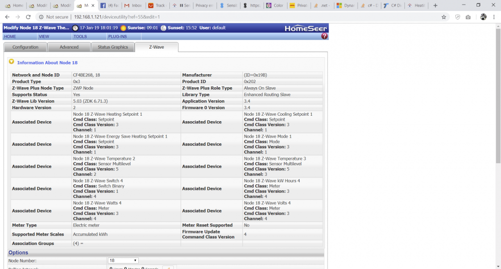

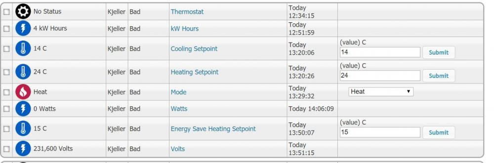

Johs. Skrevet 2. desember 2018 Skrevet 2. desember 2018 Som nevnt Chris_T82 har Thermofloor slupper en ny versjon, som en "foreløpig" erstatting for Heatit Z-TRM2. Se: https://www.thermo-floor.no/informasjon/produktinformasjon/heatit-z-trm2 Heatit Z-TRM2fx har de samme funksjonene som Heatit Z-TRM2, med unntak av intern romføler. Det vil si at Heatit Z-TRM2fx fungerer med gulvføler og ekstern romføler. Jeg har mottatt Z-TRM2fx, men for ikke opp en temperatur-node, som viser faktisk temperatur. Noen som har lykkes med det? Siter

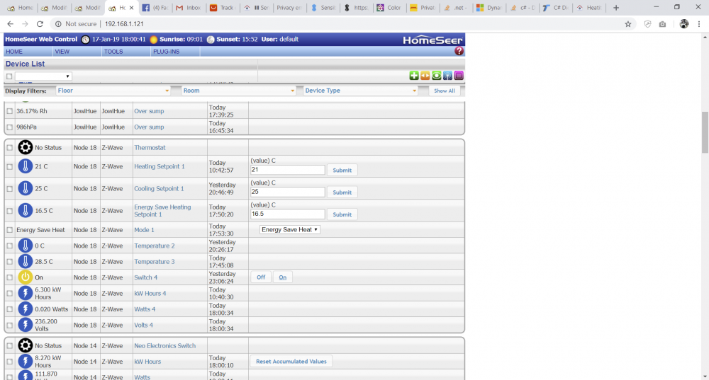

Zulboom Skrevet 12. desember 2018 Skrevet 12. desember 2018 Johs. skrev (På 2.12.2018 den 13.08): Jeg har mottatt Z-TRM2fx, men for ikke opp en temperatur-node, som viser faktisk temperatur. Noen som har lykkes med det? Ekspander Har akkurat fått mine 2 Z-TRM2fx, og eg har ikkje endra nokon assosiasjonar sidan eg la den til. Har fungert knirkefritt så langt mtp. temperaturstyring og rapportering av verdiar. Køyrer firmware-versjon 3.4. Får totalt 11 devicar, der 2 av dei er temperatursensorar. Eg brukar kun golvsensor, og eg antek at devicen "Temperature 2" er for sensoren som er tilkobla "external sensor". Eg har skjult denne devicen til vanleg. La du termostaten til som secure eller non-secure? Har du prøvd å køyre en rescan? 2 Siter
Johs. Skrevet 12. desember 2018 Forfatter Skrevet 12. desember 2018 non-secure, kjørt rescan mange ganger, og prøvd med på diverse ulike endpoints. Kanskje må ta en resett. Hvilken Firmware har du? Siter
ArnieO Skrevet 12. desember 2018 Skrevet 12. desember 2018 Firmware 3.4 her. Måler devicer kommer opp, men termostaten ser ikke ut for å sende målerdata, verken W eller kWh. Siter
Zulboom Skrevet 12. desember 2018 Skrevet 12. desember 2018 Johs. skrev (På 12.12.2018 den 18.46): non-secure, kjørt rescan mange ganger, og prøvd med på diverse ulike endpoints. Kanskje må ta en resett. Hvilken Firmware har du? Ekspander Hmm. Eg har faktisk adda min som secure. FW-versjon på mine 2 termostatar er 3.4. Siter
Johs. Skrevet 12. desember 2018 Forfatter Skrevet 12. desember 2018 Hmm. Fjernet, resatt, tok strøm, la til secure, dukket opp med 5 noder, tok ny rescan. Da fikk jeg 9 noder, hvor 4 heatpoint. Cooling, heating, energy og en som bare het heatpoint. Ja, ja. Fjernet i igjen, tok strøm, la til unsecure. Da dukket den opp med 10 noder. Da er jeg i mål. 1 Siter

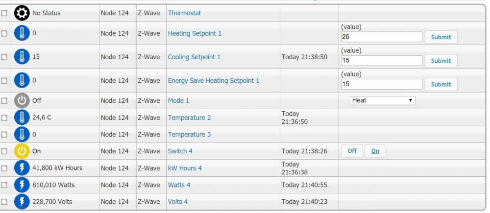

aleks Skrevet 16. januar 2019 Skrevet 16. januar 2019 Jeg er usikker på hva som er galt med disse termostatene, men fikk to 2fx til erstatning og får dem ikke til å fungere med noen råd over, secure eller insecure (samme problem i HA). Problemet er lyset for varming går på, men releet skrur seg ikke på, samt temperatur ikke vises i HA eller HS. Kan det være releet er ødelagt etter en dag? Siter

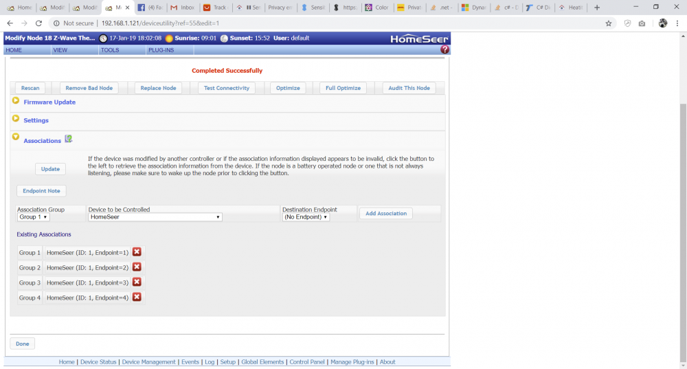

arneolav Skrevet 16. januar 2019 Skrevet 16. januar 2019 Har du assosiert rele og sensorer til kontroller? Siter
aleks Skrevet 17. januar 2019 Skrevet 17. januar 2019 arneolav skrev (På 16.1.2019 den 19.56): Har du assosiert rele og sensorer til kontroller? Ekspander Burde ikke det skje automatisk? Prøvde med den andre trm2fx jeg fikk, og der går termostaten av og på, men den respekterer hverken temperatur satt is HS eller manuelt på den (den detekterer gulvvarmetemperatur og er satt til floor), selv om den registrerer temperatur og target temperatur så fyrer den hele tiden (var 37 grader på badet i dag morges). Siter

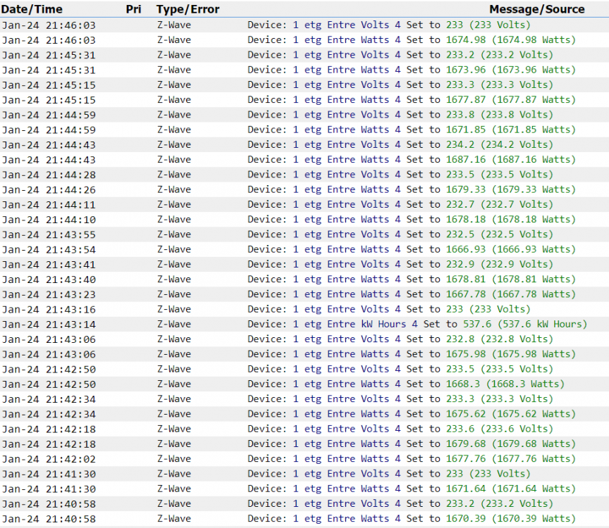

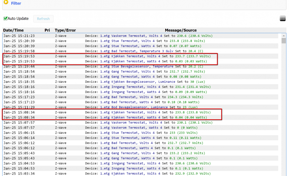

bio Skrevet 24. januar 2019 Skrevet 24. januar 2019 (endret) Hei, Har en tråd på forumet her om ustabilitet i Z-wave nettverket. Etter å ha gjort hundrevis av tiltak, starta på scratch flere ganger lurer jeg på om jeg kanskje har funnet problemet. Jeg har mistenkt at problemet begynte etter at jeg fikk 6 stk Heatit Z-TRM2fx termostater installert. Jeg har hatt for vane å skjule Meter reports fra loggen, da dette ikke er så relevant for meg å se der. Etter å ha begynt på nytt for 3 gang denne uken så har jeg latt det skure å gå litt kun med termostatene inkludert, uten å skjule Meter reports. Termostatene fungerer og responderer, men.. De rapporterer Volt og Watt med, i midt hodet, sinnsykt tempo. Med 6 termostater som rapporterer sånn som dette når de er på, kan det vel ikke være bra for Z-wave nettverket? Noen som vet om jeg er helt på viddene og hyppig meter reports på noder ikke har noe å si for nettverket? Bare å skjule de? Håper virkelig dette er problemet. Ikke gøy å bygge opp nettverk med 50 noder igjen og igjen for feilsøking.. Bytta UZB1, oppgradert firmware, reinstallert Esxi, prøvd HS3 på annen PC, bytta ut flere Fibaro Dimmer 2++ En annen ting som jeg ikke skjønner er at å endre Paremeter 21 til 0 med 2 byte så er det ingen forandring. Heller ikke å øke Paremeter 22 til 127 med 1 byte forandrer noen ting. Jeg mistenkte at disse parameterne kun gjaldt kW Hours, men det rapporteres fortsatt hyppig på den også. Flere som har tilsvarende rapportering fra disse termostatene? Edit: Kan også nevne at polling ikke er på noen av devicene, inkl root device. Endret 24. januar 2019 av bio Siter
Moskus Skrevet 25. januar 2019 Skrevet 25. januar 2019 bio skrev (På 24.1.2019 den 21.08): Noen som vet om jeg er helt på viddene og hyppig meter reports på noder ikke har noe å si for nettverket? Bare å skjule de? Ekspander Ja, det der er mer trafikk enn det er behov for. Det bør ikke være nødvendig å rapportere oftere enn hvert 3. minutt (f.eks.) eller ved store forandringer i forbruk. bio skrev (På 24.1.2019 den 21.08): En annen ting som jeg ikke skjønner er at å endre Paremeter 21 til 0 med 2 byte så er det ingen forandring. Ekspander Hva om du prøver f.eks. 900 (dvs hvert 15. minutt)? Har du sjekket at parameteren faktisk blir satt? For å sjekke velger du parameteren i nedtrekksboksen, men fjerner verdien den skal sette (la det stå tomt) og trykk "Set". Da spør HS hva denne parameteren er satt til. Det som dukker opp i tekstboksen er parameter. Hvis parameteren blir satt, så send en mail til HeatIt for da ser det ikke ut som om termostatene tar hensyn til parameterne... Siter
bio Skrevet 25. januar 2019 Skrevet 25. januar 2019 Moskus skrev (På 25.1.2019 den 12.05): Ja, det der er mer trafikk enn det er behov for. Det bør ikke være nødvendig å rapportere oftere enn hvert 3. minutt (f.eks.) eller ved store forandringer i forbruk. Hva om du prøver f.eks. 900 (dvs hvert 15. minutt)? Har du sjekket at parameteren faktisk blir satt? For å sjekke velger du parameteren i nedtrekksboksen, men fjerner verdien den skal sette (la det stå tomt) og trykk "Set". Da spør HS hva denne parameteren er satt til. Det som dukker opp i tekstboksen er parameter. Hvis parameteren blir satt, så send en mail til HeatIt for da ser det ikke ut som om termostatene tar hensyn til parameterne... Ekspander Takk for svar. Jeg har prøvd flere ulike verdier på parameterne. Jeg har også sjekket at parameterne blir satt, det gjør de. Sendte mail til de i går kveld 1 Siter

Frankis78 Skrevet 25. januar 2019 Skrevet 25. januar 2019 Jeg testet nå på mine Z-trm2fx Det virket faktisk som at parameter 21 er riktig. Jeg satte nå parameter 21 til 600 (Altså 10 min) med parametersize 2 , og det hjalp. (PS, dette gjelder Z-trm2fx , så dette kan være forskjellig fra Z-trm2) Nå ser jeg i loggen at det kun endrer seg hvert 10 min. Siter
