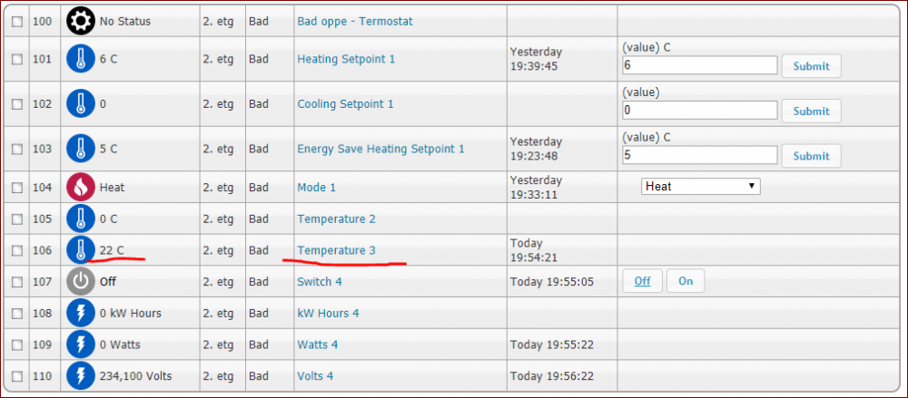

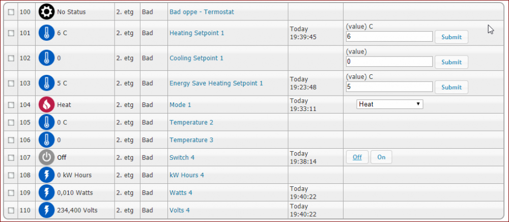

Frankis78 Skrevet 13. februar 2019 Skrevet 13. februar 2019 Moskus skrev (På 13.2.2019 den 12.37): Hva i all verden har noen tenkt her? Det er jo ikke nødvendig. Og ingen parametre for å endre på det? Ekspander Nei eneste man kan endre her, er parameter 2 som står default til 0 som er Floor sensor mode. Man må faktisk gå inn å endre til en annen verdi for å få external sensor. Så veldig rart at den sender info ut på external sensor ja... ? Jeg så også trafikk på denne, og fjernet midlertidig gruppe 2 mot endpoint 2, som da er external sensor. Siter
