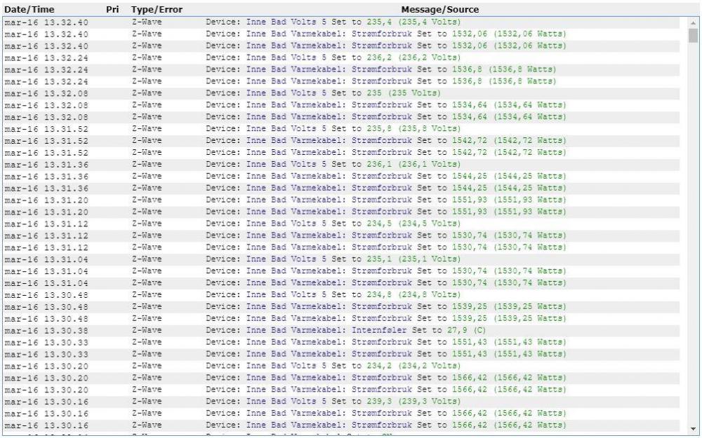

bio Skrevet 16. mars 2019 Skrevet 16. mars 2019 Veldig bra@Vitellius. Det er samme firmwaren jeg har hatt et par mnd. Jeg måtte også love å ikke spre dette før problemene var ordnet og de kom med en offisiell firmware. Jeg har overholdt dette. (til nå [emoji54]) Ting ble bedre hos meg, men på langt nær godt nok. Loggene blir(ble) spammet mer enn nødvendig, uavhengig av parameter settings. Mulig det spiker mer hos meg enn hos deg. "Overraskende høye svingninger" nevnte forøvrig Thermofloor også. Dette kunne variere med tanke på avstand til trafo o.l.Vi har nybygg fra 2018, Tek 10, og er nest innerst i gata. Jeg har en annen tråd her om ustabilt og tregt nettverk. Siden termostatene kom i hus i desember, har en eller flere devicer fått Unknown Status, og det har vært treg respons til tider. Unknown status på devicer har skjedd opptil flere ganger om dagen, i ulike eventer. Her om dagen satt jeg Parameter 19 til 0, temperatur rapportering off, og Parameter 21 til 0, meter rapportering off på alle mine termostater.Etter jeg gjorde dette har jeg ikke opplevd en eneste feil i nettverket, og alt responderer raskt. Termostatene rapporterer fortsatt, så jeg får verdiene, men i grei hyppighet. Om jeg har andre problemer og/eller forstyrrelser, og termostatene var toppen av kaka vet jeg ikke. Nettverket er ihvertfall endelig stabilt etter måneder med gjenoppbygging og frustrasjon. Spent på hvordan du kommer til å oppleve termostatene med så stort nettverk[mention=2]Moskus[/mention]. Siter
Moskus Skrevet 16. mars 2019 Skrevet 16. mars 2019 2 minutter siden, bio skrev: Her om dagen satt jeg Parameter 19 til 0, temperatur rapportering off, og Parameter 21 til 0, meter rapportering off på alle mine termostater. Etter jeg gjorde dette har jeg ikke opplevd en eneste feil i nettverket, og alt responderer raskt. Termostatene rapporterer fortsatt, så jeg får verdiene, men i grei hyppighet. Oi! Burde vel være vesentlig for noen som skal debugge hos HeatIt... 3 minutter siden, bio skrev: Spent på hvordan du kommer til å oppleve termostatene med så stort nettverk[mention=2]Moskus[/mention]. Jeg kjenner jeg gruer meg til å få dem installert. Det er særdeles sjeldent jeg tenker det om nytt utstyr... Siter
