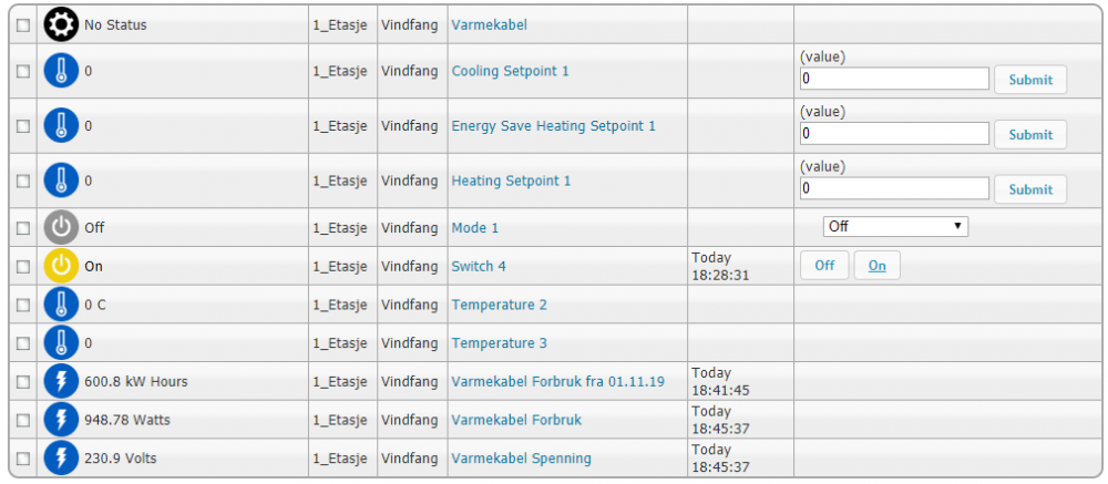

Jeg har endelig fått inkludert min eneste HeatIt termostat i dag, men jeg synes kanskje den mangler noen verdier.
Dette er en Heatit Z-TRM2fx og den kjører per nå firmware 3.4. Jeg trodde i min enkelhet at den ihvertfall skulle komme opp med temp fra enten 2 eller 3 (den har vel bare gulvføler?), men det kommer ikke opp noe info annet enn strøm og spenning. Den er inkludert som non-secure ettersom jeg ser mange hadde problemer med secure.
Er det noe delay før dette kommer opp? Andre som har hatt samme utfordring?
Edit: Jeg oppgraderte til 3.6 nå, det gikk helt smertefritt, og nå har jeg fått opp Temperature 3 (antar det er gulvføler). Så da er det jo mulig at det nærmer seg. Men skulle den ikke hentet setpoint osv fra hva jeg har satt direkte på termostaten? Eller må den settes fra HS3 for at denne skal registrere seg?
Er det noen tips til ting man IKKE bør røre her? F.eks den Mode 1, det står mellom Heat og Cool, antar det er ganske lite relevant?
Endret av TomB
Det er absolutt INGEN grunn til å ikke oppdatere.
Det skal dukke opp om assosiasjonene er satt riktig, ja.
Jepp. Men du kan prøve en poll først.
På mode kan du velge mellom "Off", "Heat" og "Energy Save Heat". "Cool" kan den selvfølgelig ikke gjøre.
Ikke styr termostaten med "On"/"Off" knappene på Switch, det er bare selve releet.

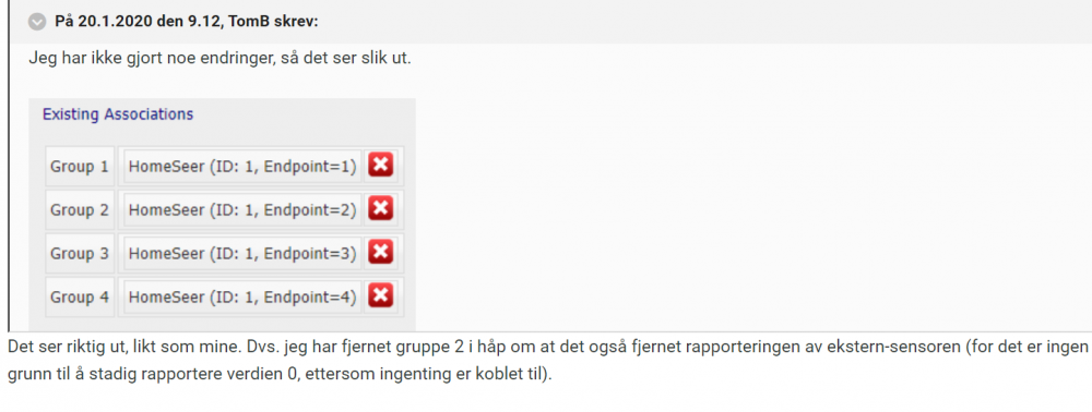

Jeg har ikke gjort noe endringer, så det ser slik ut.
Quote
Hvordan gjør jeg det? Fant ikke noen polle mulighet noe sted, men mulig jeg misforstår? Det har nå gått over 12 timer og fremdeles har ikke SetPoint kommet opp.
Det ser riktig ut, likt som mine. Dvs. jeg har fjernet gruppe 2 i håp om at det også fjernet rapporteringen av ekstern-sensoren (for det er ingen grunn til å stadig rapportere verdien 0, ettersom ingenting er koblet til).
