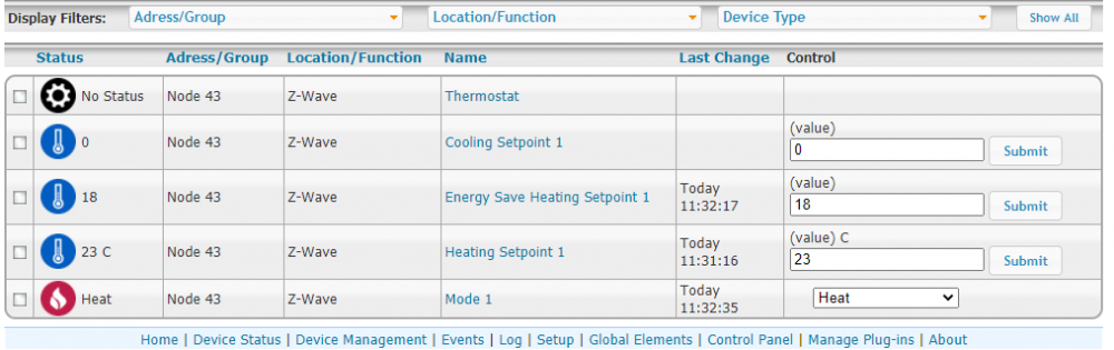

SteinarH Skrevet 16. august 2020 Skrevet 16. august 2020 (endret) Løfter denne på nytt.. Jeg kjøpte for et halvt år siden, fire nye ...fx. 3 av 4 kom tilsynelatende inn i Homeseer uten problemer, mens den siste kommer opp med Err hver gang. Likevel er det bare 1 av 4 som rapporterer gjeldende temperatur. I dag tenkte jeg å prøve å få inne en av problemenhetene, men nå får jeg ikke inlkudert den skikkelig overhodet. Her mangler mye: Jeg får heller ikke ekskludert den etter dette skjedde. De devicene vi ser, fungerer, så jeg har kontakt med enheten. Hvordan får jeg ekskludert denne, når den ikke vil? Og hvorfor kommer den ikke inn skikkelig? Jeg har 4 andre termostater av samme type, som fungerer 100%. EDIT: Jeg fikk nå (etter mange timer) ekskludert. Tok da en reset på termostaten, deretter strømmen av i 30 sekunder, og en ny inkludering. Ser slik ut: Likevel sier termostaten Err, og jeg får ikke verdier på gulvtemperatur. Endret 16. august 2020 av SteinarH Siter

SteinarH Skrevet 16. august 2020 Skrevet 16. august 2020 (endret) espenvp skrev (På 16.8.2020 den 17.19): Jeg har to trm2fx, en i kjellerstuen og en på badet, begge med ekstern temp føler og gulvføler. Den siste av de to måtte jeg legge til og fjerne ett par ganger før den kom riktig inn i HS4 med gammel z-wave plugin (v.3.0.2.0). For å få inn alle devices måtte jeg legge til unsecure. La også inn v.3.6 (siste) av firmware. Ekspander Jeg har lagt inn utallige ganger, og til slutt gitt opp. Tok en ny giv nå, men uten fullstendig hell. Alle mine termostater, er oppgradert til v3.6, og har gulvføler. Og lagt inn Non secure. Endret 16. august 2020 av SteinarH Siter
Moskus Skrevet 17. august 2020 Skrevet 17. august 2020 SteinarH skrev (På 16.8.2020 den 16.59): Likevel sier termostaten Err, og jeg får ikke verdier på gulvtemperatur. Ekspander Du må velge rett modus! Siter
SteinarH Skrevet 18. august 2020 Skrevet 18. august 2020 Moskus skrev (På 17.8.2020 den 7.20): Du må velge rett modus! Ekspander Hvilken modus mener du her? Og gjelder det termostaten eller meg? 🙂 Siter
Moskus Skrevet 19. august 2020 Skrevet 19. august 2020 Nei, det er meg som blander feilkodene. Jeg har lagt til noen som viser "Err" men som oppfører seg utmerket likevel. Siter

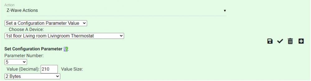

HSv Skrevet 19. oktober 2020 Skrevet 19. oktober 2020 (endret) Tips - I mangel på bedre tråd: Jeg styrer mine termostater ved hjelp av events i HS, og det fungerer utmerket. Men selv om romtemperaturen er fin, så kan det likevel bli litt golvkaldt. Men disse termostatene har jo en parameter 5, Floor minimum temperature limit. Selv om denne parameteren ikke har et eget device i HS, så kan det likevel settes fra en event: Jeg har flere forskjellige events for Comfort, Eco, Night osv, og justerer denne parameter 5 tilsvarende. Så nå ser jeg frem til en vinter uten kalde bein 🙂 Endret 19. oktober 2020 av HSv 1 Siter
Moskus Skrevet 19. oktober 2020 Skrevet 19. oktober 2020 HSv skrev (På 19.10.2020 den 12.22): Tips - I mangel på bedre tråd: Jeg styrer mine termostater ved hjelp av events i HS, og det fungerer utmerket. Men selv om romtemperaturen er fin, så kan det likevel bli litt golvkaldt. Men disse termostatene har jo en parameter 5, Floor minimum temperature limit. Selv om denne parameteren ikke har et eget device i HS, så kan det likevel settes fra en event: Jeg har flere forskjellige events for Comfort, Eco, Night osv, og justerer denne parameter 5 tilsvarende. Så nå ser jeg frem til en vinter uten kalde bein 🙂 Ekspander Fott! Og dette, folkens, er grunnen til at man alltid skal ha en gulvføler hvis man har mulighet! Siter
