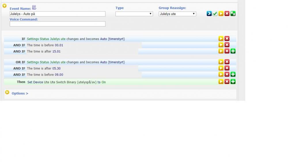

Jeg skal lage en event timer på julelysene mine
De skal skru seg fra kl 05.00 og være på til kl 09.00
så skal de skru seg på fra 15.00 og lyse til 00.00
Men event vil ikke kjøre av seg selv når jeg bruker time before og time efter.
Jeg kjører HS3
Noe jeg gjøre feil?

Du har blandet mellom triggere og conditions. Se HS-skolen del 7.
Slik du har satt det opp nå, må du endre "Julelys ute" til "Auto", og det er jo ikke det. "Julelys ute" skal være en condition, ikke trigger.
Klokkeslettene kl. 05. og 15 er triggere.
Da skal julelysene slås på.
Klokkeslettene 09 og 00 er også triggere.
Da skal julelysene slås av.

Denne event her, skal trigge når jeg trykker på auto. Fant ikke noe andre måter og få den til og se om den skal skru på lysene ved at jeg trykker på auto.
Kunne du laget et forslag? sitter i et par timer nå xD

Ah, det SKAL kjøre når du setter "Julelys ute" til "Auto". Da er det mulig du skal endre "changes to" til "set to" (for en gangs skyld er nok det riktig). :)

Jepp. men problemet er at, alle mine eventer som har noe med time befor/after blir ignorert xD

Ser en annen feil her:
Before 00.01 betyr at dette eventet faktisk bare vil kunne kjøre i et minutt; dvs. mellom kl. 00:00 og 00:01.
"After 15:00" er underforstått til å bety "After 15:00 but before 23:59:59".
Altså: Fjern "IF the time is before 00.01".
Nr. 2 ser riktig ut.

Aah, nå ser jeg det. Men har klart og fått brukt easy trigger og satt opp en ukes "kalender med tider" Men da veit jeg det til neste gang :D
