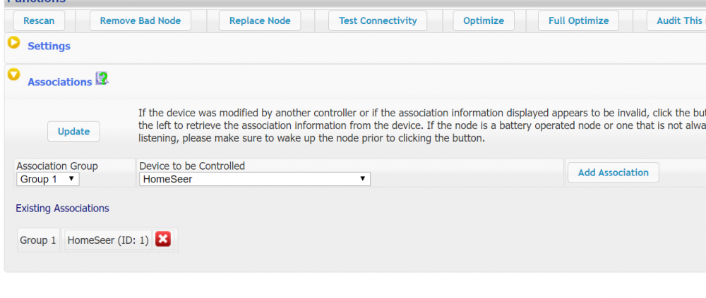

Er det noe med assosiasjonene jeg ikke har rett?

Har nå fjernet gruppe 1 og lagt til gruppe 4 til -> Homeseer uten at det hjalp.

Har mange av de der men ingen problemer. Kun gruppe 1 assosiasjon til HS. Kan du være i nærheten av full last og at dimmeren slår av pga. overlast? Burde jo i så fall rapportere dette, bare en tanke...

Har satt tilbake til gruppe 1 uten noen forbedring.
