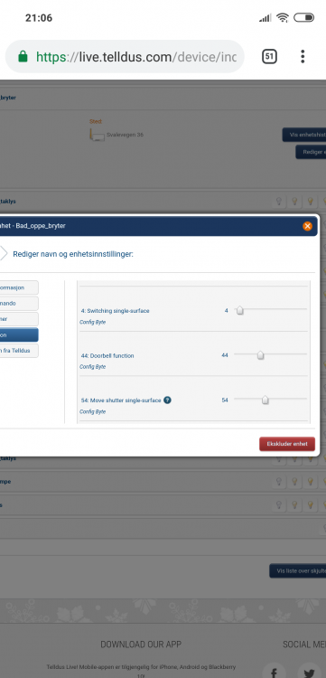

Har disse Schneider/Merten trykk-knappene. Har klart å assosiere en med en dimmer nå. Men får kun av/på funksjon. Fikk alt til å fungere med disse i telldus. Med å manuelt stille inn config bytes. Dimmer opp og ned når man holde knappen inne. Noe sted disse kan skrives inn i Homeassistant??
Vedlagt bilde fra Telldus

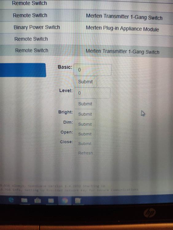

Takk. Men får det ikke til. Prøvde også å sjekke i openzwave control panel. Ser ikke ut som om det er mulig å sette disse verdiene.. må vel bruke Telldus foreløpig på de som jeg trenger dimming til å funke på..

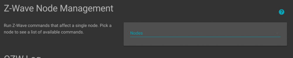

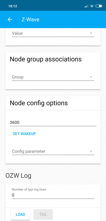

Hei. Får ikke valgt noe på "Config parameter" så tror ikke det er mulig å få det til på den måten hvertfall.
