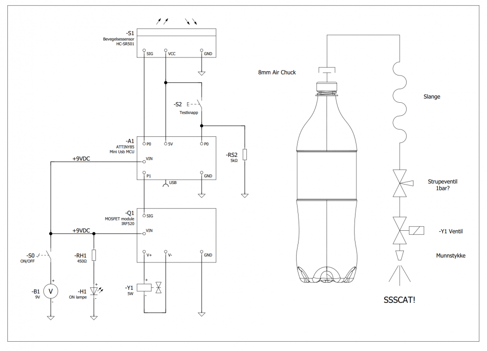

planen er å sette en dekkventil i en colaflaske og fylle den med luft fra kompressoren i garasjen. Gratis refill i motsetning til sssscats dyre luftbokser. Tenkte først på CO2patroner men det blir litt volsomt med trykk.
Har trtykktestet en 1.25L colaflaske med 4bar trykk, den har holdt trykket i 3 dager så det virker som det vil fungere å bruke PET flasker som trykkluftbeholder til dette.
Har bestilt bevegelsessensor og en ATTINY85 på et board med USB og en ventil.
Funksjonen blir samme som hva jeg har sett på youtubefilmen om sssscat, bevegelse foran sensoren vil gi et kort støt med luft. Programmet blir så enkelt at jeg nesten kunne brukt et tidsrele. Vil eksperimentere litt med tid og rørkombinasjoner for å få riktig skremmelyd. Lurer på om det vil være lurt å legge til noen 90 grader bøyer etter ventilen for å få litt lyd.

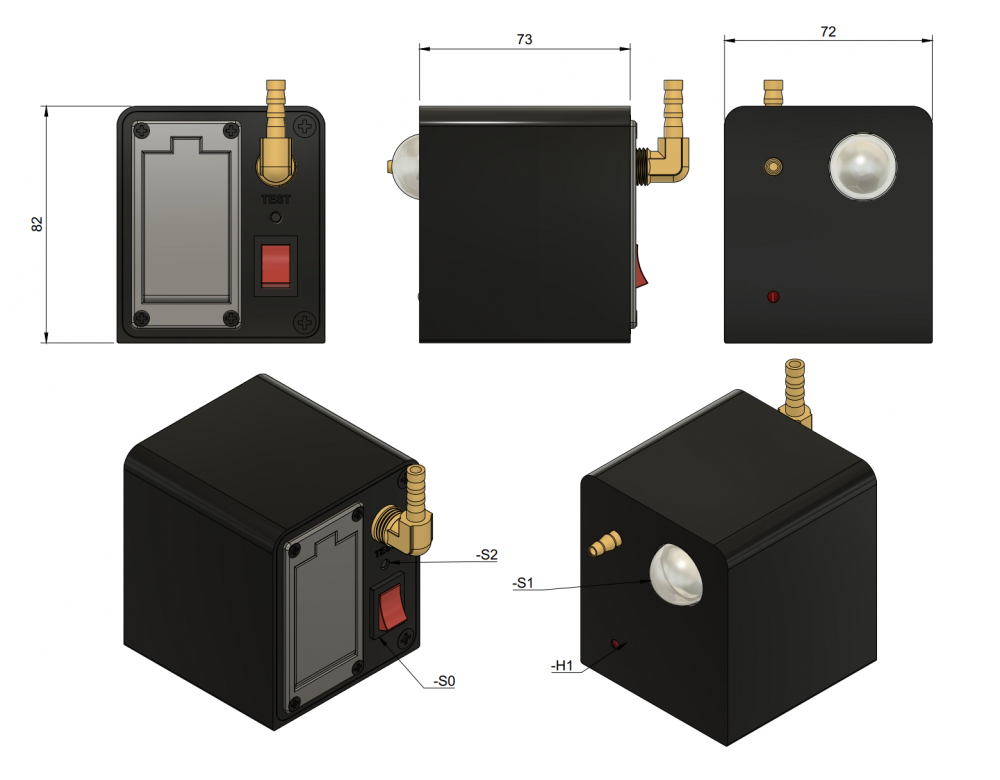

Når innmaten er ferdig vil jeg tegne og 3D printe en lekker kropp for montasje, forhåpentligvis vil dette gjøre at katta blir redd for tomflasker.
Har første utkast på hjemmelaget ssscat klart. Kommer ikke lenger før jeg får delene fra Ebay. Planen er å lage en kjerne av laserkluttet akry og en 3D printet kropp som kjernen kan monteres i.
Det er mange antagelser angående dimensjoner så alt må tegnes på nytt når jeg har alle komponentene i hende, men tror dette er en løsning som vil fungere.

Har du testet air-chucken? Får du den helt tett? Har hatt en del lekkasjeproblemer med lignende selv. Post gjerne en link hvis den fungerer ok.
Har prøvemontert litt deler i dag, fant ut at 3D Modellen av ventilen ikke stemmer helt og gjør hele assemblien vindskev så det må rettes. Bakplata sitter heller ikke 100% rett så det må utbedres, ikke lenge igjen før jeg kan koble det elektriske og kjøre litt kode.
