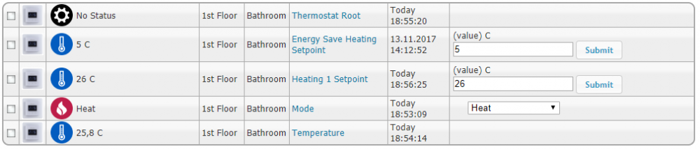

Jeg kjøpte 7 stk Heatit med en gang det ble tilgjengelige. De så slik ut i HS:

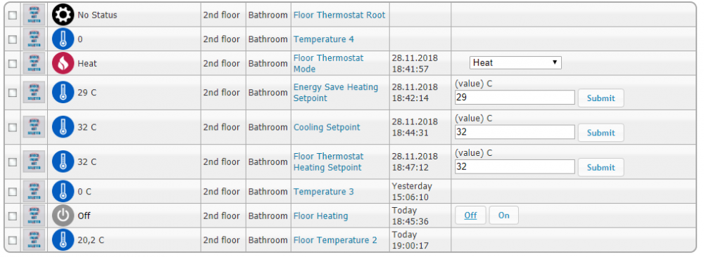

Etter oppgradering får jeg opp disse devicene i HS:
Temp 3 og Temp 4 er alltid null men jeg regnet med at det var fordi jeg ikke har ekstern føler og ikke bruker romføleren.
(Prøvde å sette en av termostatene til både rom og gulv føler (AF) men fikk ikke noe mer temperatur verdier for det)
Den nye devicen for å rapportere om termostaten er av eller på fungerer fint. Det samme gjør Setpoint.
Men så kommer problemet:
Etter å ha kjørt noen dager ser jeg at Temp2 antakeligvis er romtemperaturen (som er på bærtur) og ikke gulv temperaturen.
Selve termostaten oppfører seg riktig men det er nå blitt umulig å lese av temperaturen i gulvet fra HS :(
