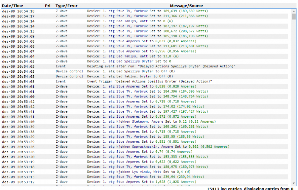

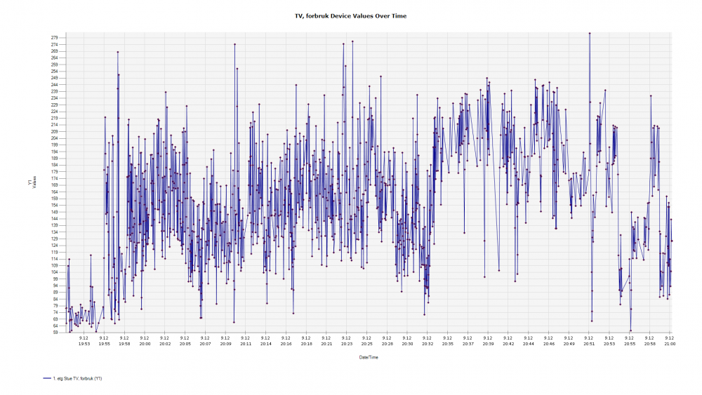

Nå når jeg endelig har fått en plugg som måler forbruk, så ser jeg at forbruket til TV'n svinger noe VOLDSOMT!
Så den spammer nettet med rapportering.
Vil tro dette kan bidra til å gjøre nettet tregere?
Er det evt noen måte å redusere rapporteringen?

Men det vil ikke påvirke trafikken i Z-wave-nettverket...
Sant, så ikke at det var en problemstilling. Trodde det bare var snakk om å få mer oversiktlig logg. Da må man justere parametre ja.
