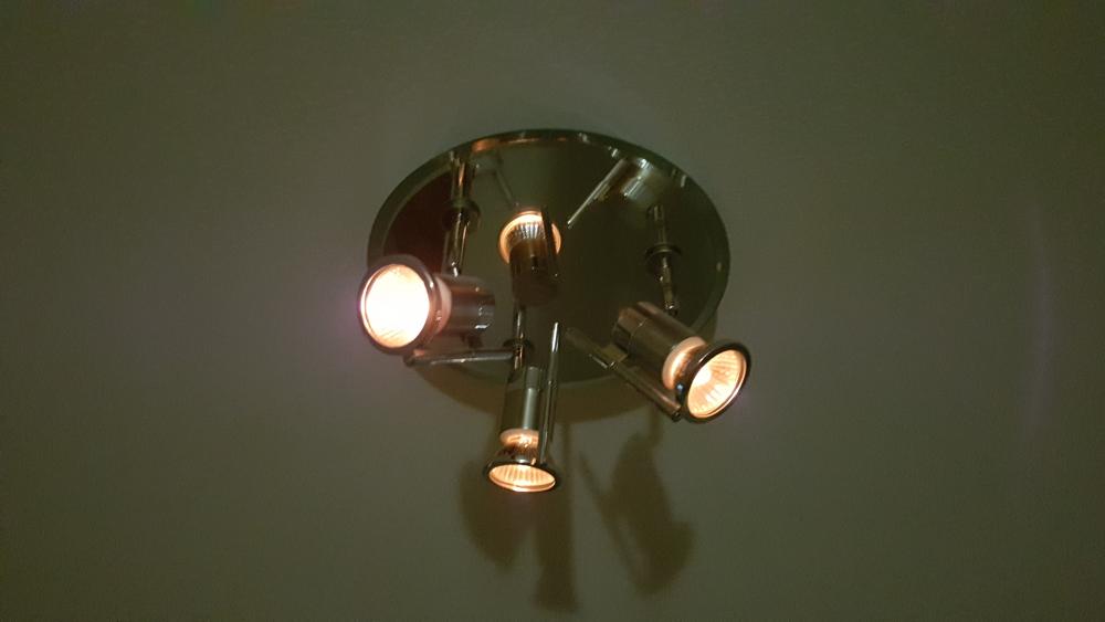

Har nylig installert flere Fibaro dimmer 2. Alle fungerer for så vidt fint, og som forventet, men den ene klarer ikke å slå lyset helt av. De andre har ingen problemer, og lasten er helt lik på den som ikke funker skikkelig og en av de andre (som funker skikkelig). Har forsøkt rekalibrering flere ganger (både via trykkbryter på enheten og fra Homeseer). Det rare er at under kalibreringen går lyset helt av. Så den er tydeligvis i stand til å slå helt av, men når kalibrering er ferdig er den tilbake til at av = svakt lys.
Legger ved et bilde av hvordan AV ser ut. Litt urettferdig bilde, siden det er tatt i et relativt mørkt rom, men det er altså ikke bare en liten antydning til lys. Pærene er ordentlig på, bare dimmet ganske mye ned.
Det er 6 x 35 W halogen på dimmeren.
Skulle gjerne ha hatt muligheten for å slå av lyset. Spesielt siden dette er rett utenfor soverom. Noen tips?
