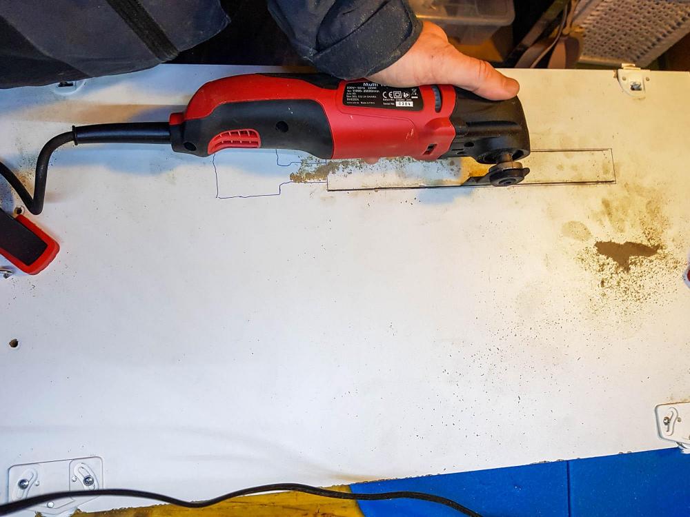

 det er relativt "enkelt" prosjekt. Fikk inspirasjon her fra https://www.youtube.com/watch?v=2P-8-zd7sXg

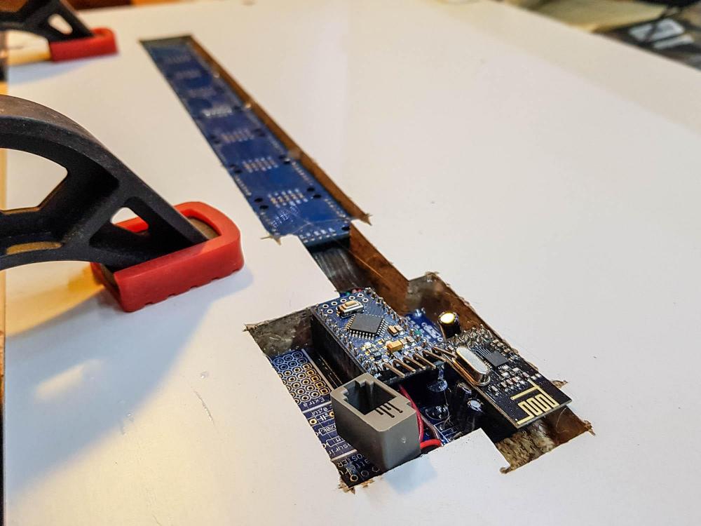

Jeg brukte arduino med MySensors for styring av LED dot matrix display, men tror at ESP med mqtt passer kanskje bedre (eller noe annet man er komfortabel med, incl noe industriell).
Arduino og display fra ali/ebay koster max 100kr sammen. Jeg drev sag helt gjennom, monterte display så flat som mulig og limet hvit selvlimmende folie fra fronten (fra clasolson eller hobbykjelleren, husker ikke). En pro tip hvis noen skal bygge dette, individuelle displey ikke ligger perfekt flat, så bruk noe gjennomsiktig plast foran de, de er litt synlige da folie ligget på alle av dem. Men, ikke so stor krise, man merker det ikke hvis man ikke leter etter det.
Det vanskeligste var å programmere display da mysensors/radio har begrensning på totalt bokstaver den kan sende, men som sagt, tror at ESP på wifi passer bedre her.

enklest er å koble den via esp til wifi og ha den på mqtt (tror jeg så noe likt på nettet). Blir sikkert litt konfigurering av biblioteker og kode avhengig av ønsket funksjonalitet men ikke noe ultra avansert tror jeg. (jeg har custom kode så at det er auto-off etter 1t, hvis det er noe bug på min kontroller og den ikke sender off kommando).
Der finnes også noe prekonfigurert varianter å kjøpe, med klokka og temperatur eller sånn, hvis man trenger ikke noe mer (men det er kanskje missed mulighet i min verden)
og ja, du kan koble mange moduler sammen (ikke kun linear, sjekk bibliotek du tenkte å bruke), her bruker jeg 2stk fra linken
