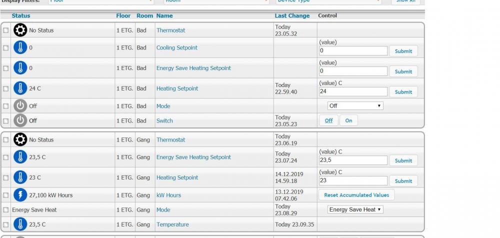

Har lagt inn den nye sw via kabelen.
Jeg får ikke opp alle devicene som er listet opp i veiledningen.
Jeg får opp disse, den øverste(den nederste termostaten har jeg ikke lagt in den nye sw enda).
Er dette riktig? evt. hvordan får jeg opp resten?
Endret av MrTiger
Får prøve å dra til biltema å kjøpe en USB 2.0, A – A 5,0M kabel, og se om det kan hjelpe.

nå er dongelen 1,5m fra termostaten.
Ah, ser du legger den til som secure. Ekskluder den og legg den til som nonsecure.
Takk, da gikk det bra:)
