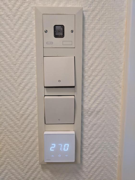

11 minutter siden, Petter skrev:
Passet rett inn i min gamle Elkoramme.
 Gjør de? Bilde?  :)  Trudde disse bare gikk over en standard wallbox. Men ikke passet inn i elkorammen.
Endret av Dennis87
ahh du hadde heatit sin ja. De passer ja. Trudde du mente at du hadde Heltun sin for den passer ikke. Eller blir i såfall liggende over hele ramma. Bare så du svarte at de passet under han som sa Heltun ikke passet så ble litt misforståelse her.
