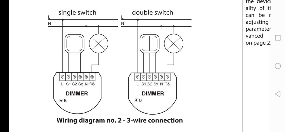

bjornepappa Skrevet 19. desember 2018 Skrevet 19. desember 2018 Veit ikkje heilt om eg skjønte siste posten. Men her er i alle fall koplingsskjema for bruk av kronevender ("dobbel bryter"). Siter
Marc Skrevet 19. desember 2018 Forfatter Skrevet 19. desember 2018 Nei, den siste der var nok litt uforståelig. Men jeg skjønte koblingskjemaet ditt, så det besvarte spørsmålet ? Siter
