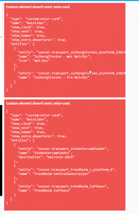

Nå ser det ut som på bildet med "invalid date".
Endrer jeg til:
  - url: /local/entur-card.js?v=4.1
    type: js
Får jeg feilmeldingen under.
Er helt åpen for at det kan være meg, men dette er det eneste kortet jeg ikke får til å fungere 100% :)
Noe mer info du trenger?
EDIT: mistenker at v=4 fungerte fordi den var casha i browseren?
Sletta cash nå og nå har jeg bare feilmelding. Skal forsøke en restart av HA også.

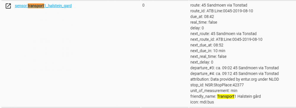

Hmm, merkelig.
Bare for morro skyld, kan du prøve følgende sensor-kode sammen med den standard konfigurasjonen som ligger på github?
Dersom den feiler må vi se på om det er noen andre integreringer du har installert som kanskje krasjer med entur-kortet.
Forøvrig er det ikke lenger nødvendig med entur-kortet og hente inn momentjs i ui-lovelace.yaml da den er bundla i koden, kanskje det er den som skaper trøbbel?
sensor:
  - platform: entur_public_transport
    expand_platforms: true
    show_on_map: true
    number_of_departures: 4
    stop_ids:
      - 'NSR:StopPlace:42377' # Halstein Gård
      - 'NSR:StopPlace:42660' # Studentersamfundet
      - 'NSR:StopPlace:737'   # Trondheim Lufthavn
      - 'NSR:StopPlace:59977' # Trondheim S
      - 'NSR:Quay:110499'

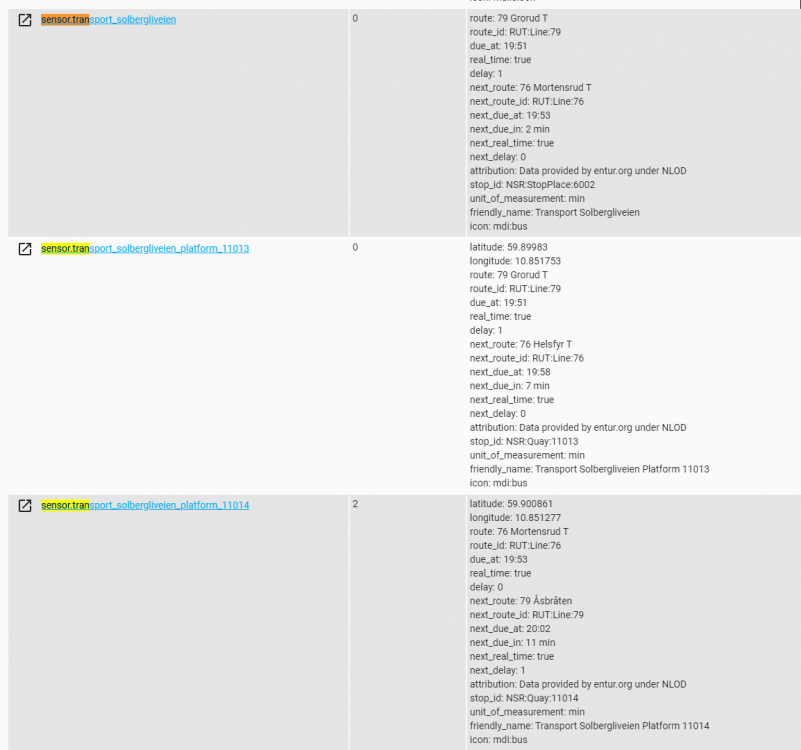

Jeg har testa ditt oppsett og det fungerer problemfritt her med følgende sensor-oppsett:
sensor:
    show_on_map: true
    stop_ids:
      - 'NSR:StopPlace:6002'
Endret av jonkristian
Hei,
Nå har jeg satt opp alt over, men har samme feil.
De nye sensorene lastes.
Men det virker som om det nye entur-kortet ikke lastes i det hele tatt.
Tror jeg har funnet noe om problemet i loggen, det er noe som failer ved oppstart, men jeg skjønner ikke hva loggen sier?
http://192.168.86.139:8123/local/entur-card.js?v=7.5:7:1 Uncaught SyntaxError: Unexpected token '<'
8:35 AM components/system_log/__init__.py (ERROR)
http://hassio.local:8123/local/button-card.js:1:39 Uncaught TypeError: Cannot convert undefined or null to object
8:34 AM components/system_log/__init__.py (ERROR) - message first occured at 8:33 AM and shows up 2 times
http://hassio.local:8123/local/entur-card.js?v=7.5:7:1 Uncaught SyntaxError: Unexpected token '<'
Her er oppsettet nå:
 - url: /local/entur-card.js?v=7.5
    type: js
