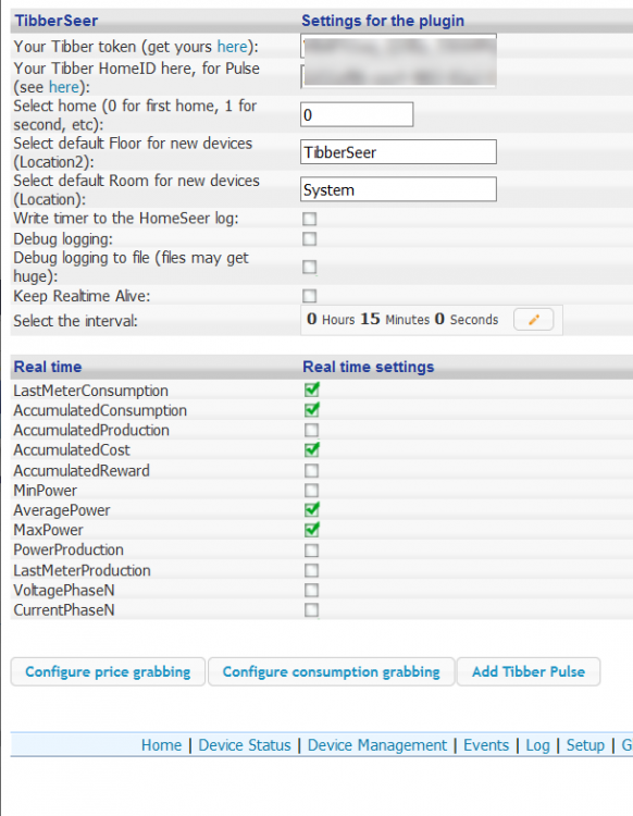

Her er min konfig:

Kan du skru på debug logging til fil, så får vi se litt flere detaljer?
On 27/01/2020 at 08:40, Moskus said:
Det hørtes snodig ut, men jeg prøver å slutte med å bli overraskek... :P
beklager - ser ut til at det var ett eller annet som nå er løst som fikset dette. har prøvd med debug mode en stund nå og etter den ble aktivert så får jeg ikke feilen lenger...
