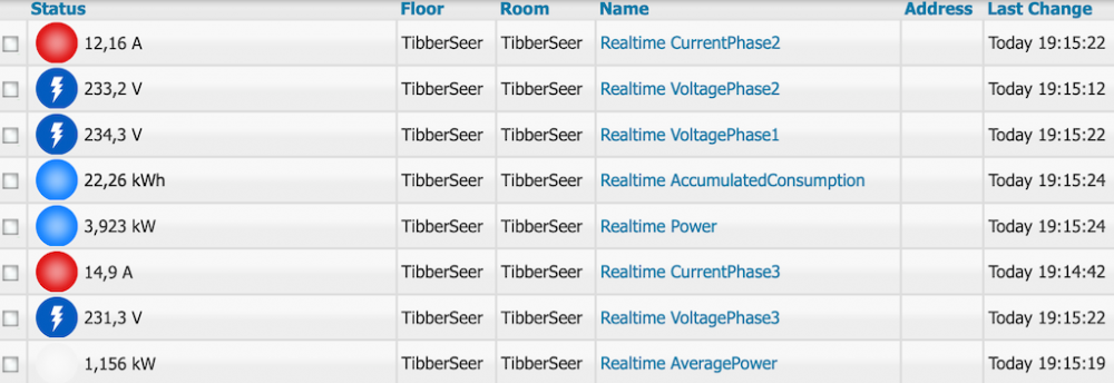

Bjonness Skrevet 23. april 2020 Skrevet 23. april 2020 (endret) Sliter med at den krasjer, noen tips å komme med? Dette er eneste jeg ser i loggen. Har prøvd med både Keep Realtime Alive både av og på. Har versjon 0.0.1.10 av TibberSeer på: av: Endret 23. april 2020 av Bjonness Siter
Moskus Skrevet 23. april 2020 Forfatter Skrevet 23. april 2020 Bjonness skrev (På 23.4.2020 den 15.03): Har prøvd med både Keep Realtime Alive både av og på. Ekspander Den skal iallfall være på. Skru på debug logging, så får vi se litt detaljer. Du kan logge til fil hvis du ønsker. Vi skulle ha sett en "reset count". Plugin'en venter 30 sekunder før den prøver å koble opp igjen, og det skal vises i loggen. 1 Siter
Bjonness Skrevet 23. april 2020 Skrevet 23. april 2020 Moskus skrev (På 23.4.2020 den 17.28): Den skal iallfall være på. Skru på debug logging, så får vi se litt detaljer. Du kan logge til fil hvis du ønsker. Vi skulle ha sett en "reset count". Plugin'en venter 30 sekunder før den prøver å koble opp igjen, og det skal vises i loggen. Ekspander Satt det på nå, da er det bare å vente å se Trenger jeg å ha på begge eller kun Debug logging to file? Siter
Moskus Skrevet 23. april 2020 Forfatter Skrevet 23. april 2020 Du trenger ikke ha på den øverste, det holder med den nederste. 1 Siter
Moskus Skrevet 23. april 2020 Forfatter Skrevet 23. april 2020 Noe som dette er det vi skal finne i loggen: Siter
