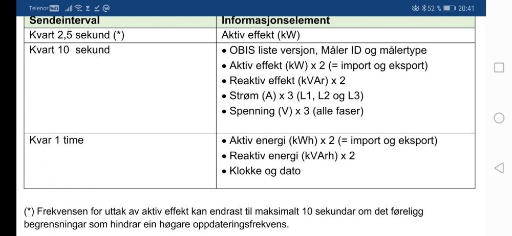

Moskus Skrevet 7. januar 2019 Forfatter Skrevet 7. januar 2019 2 minutter siden, bjornepappa skrev: Har API'et mulighet for å få ut spenning, strøm og reaktiv effekt? Dette er mulig å få ut: { "liveMeasurement": { "timestamp": "2019-01-07T20:10:50+01:00", "power": 3787, "accumulatedConsumption": 45.012104, "accumulatedCost": 30.458859, "currency": "NOK", "minPower": 237, "averagePower": 2230, "maxPower": 7497, "voltagePhase1": 231.1, "voltagePhase2": 232, "voltagePhase3": 233.4, "currentPhase1": 14.466, "currentPhase2": 0.858, "currentPhase3": 1.525 } } ... men jeg har kun 1 fase selv (foreløpig, har søkt om 3), og jeg ser på demo-dataene at det er en del "null" verdier (altså at de ikke gir verdier) på de 6 nederste. Men det er planen etter hvert at dette skal bli valgbart, selvfølgelig. Jeg bare håper at vi får flere muligheter, bl.a. 1. minutt, 5. minutters, 15. minutters og 1 times snittverdier. Siter
daniel.h.iversen Skrevet 7. januar 2019 Skrevet 7. januar 2019 3 minutter siden, Moskus skrev: ... men jeg har kun 1 fase selv (foreløpig, har søkt om 3), og jeg ser på demo-dataene at det er en del "null" verdier (altså at de ikke gir verdier) på de 6 nederste. Det er bare noen av pakkene fra AMS måleren som inneholder strøm og spenning, så dermed vil ikke disse verdiene oppdatere seg like ofte som effektforbruket. Siter
Moskus Skrevet 7. januar 2019 Forfatter Skrevet 7. januar 2019 11 minutter siden, daniel.h.iversen skrev: Det er bare noen av pakkene fra AMS måleren som inneholder strøm og spenning, så dermed vil ikke disse verdiene oppdatere seg like ofte som effektforbruket. Hvorfor det? Blir ikke det målt like ofte? Siter
daniel.h.iversen Skrevet 7. januar 2019 Skrevet 7. januar 2019 Sannsynligvis ikke. Kaifa målerne sender det i hvert fall ut på HAN-porten kun hvert 10. sekund, mens effekt dataene kommer hvert 2. sekund. Siter
bjornepappa Skrevet 7. januar 2019 Skrevet 7. januar 2019 Det stemmer også med info eg frå min nettleverandør (Aidon målar). Siter
