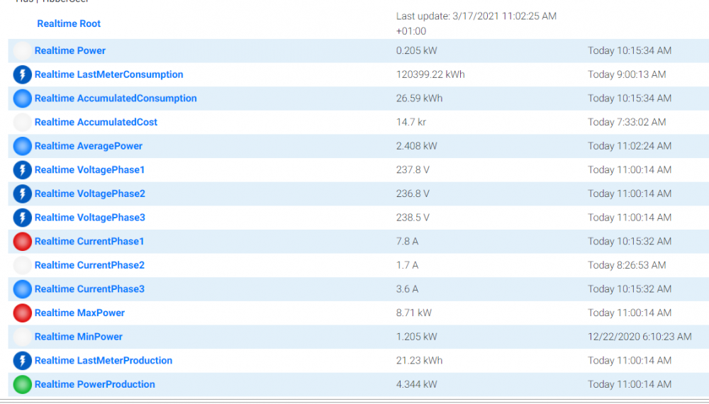

cp1983 Skrevet 17. mars 2021 Skrevet 17. mars 2021 Hei Dersom solcellene produserer mer enn en forbruker oppdaterer ikke realtime power seg lenger. Når en ser på Tibber API så går realtime power til akkurat 0, mens i Tibber seer er verdien stuck på siste verdi før en en begynte å produsere. Det ser og ut som om ingen av verdiene oppdaterer seg realtime etter en begynner å produserer strøm. Jeg tror det har noe å gjøre med att verdiene ikke oppdaterer seg hele tiden i tibber APIet, de flikker mellom å vise "null" og faktisk verdi. I Tibberseer er de stuck siden jeg restartet plugin. Se vedlegg Når produksjonen faller og en bruker mer enn en produserer så oppdaterer alt seg igjen som normalt. Siter
Moskus Skrevet 18. mars 2021 Forfatter Skrevet 18. mars 2021 cp1983 skrev (På 17.3.2021 den 10.12): Når en ser på Tibber API så går realtime power til akkurat 0, mens i Tibber seer er verdien stuck på siste verdi før en en begynte å produsere. Ekspander Ja, det er dessverre fordi Tibber ikke har forskjell på 0 og "null" for "power". Men det er mulig jeg kan sjekke om "powerproduction" er null eller ikke. Siter
daniel.h.iversen Skrevet 18. mars 2021 Skrevet 18. mars 2021 Moskus skrev (På 18.3.2021 den 10.35): Ja, det er dessverre fordi Tibber ikke har forskjell på 0 og "null" for "power". Men det er mulig jeg kan sjekke om "powerproduction" er null eller ikke. Ekspander Nja, det skal være 0 og ikke "null" power er her kjent og vi vet at den er 0W (Husk at power er netto import) Siter
cp1983 Skrevet 18. mars 2021 Skrevet 18. mars 2021 Hei Som du ser av screenshotene mine over skal det vøre forskjell på 0 og "null". Der som hadde vert aller best var om du fikk powerProduction tallet til å virke. I API ser jeg den kommer inn av og til, men i TibberSeer oppdaterer den seg aldri. Jeg prøver og å få dette ut fra inverter, men ethernet modulen henger seg etter noen minutter med modbus kommunikasjon, så hadde vert velsig greit å få dette tallet fra tibber i stedet. Siter
