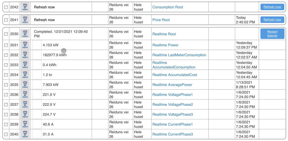

Hei hei
Jeg lurer på om jeg har lagt inn denne feil, får ikke opp pricecharts samt at eventene jeg lager virker ikke.
Noen gode råd? :) legger ved det jeg ikke helt blir klok på om noen ser feilen
er vel «Current price» jeg antar jeg mangler som device?
Endret av Baron
La til et bilde til :)
Nei, det lages ikke en device for det. De legger seg f.eks. her/images/TibberSeer/Today.png og /images/TibberSeer/Tomorrow.png
