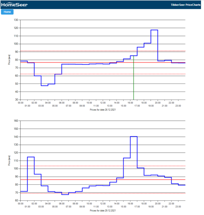

Howrd Skrevet 30. desember 2021 Skrevet 30. desember 2021 Hei! Har lagt inn Tibberseer plugin, og det aller meste fungerer perfekt! Men sliter litt med at "TibberSeer PriceCharts" siden ikke oppdaterer seg. La inn plugin 28.12.21, og siden har den ikke oppdatert seg.., og skal det også være charter som viser consumption? Siter
Moskus Skrevet 1. januar 2022 Forfatter Skrevet 1. januar 2022 On 30/12/2021 at 14:55, Howrd said: La inn plugin 28.12.21, og siden har den ikke oppdatert seg Har timeprisene ellers oppdatert seg? Har du trykket "refresh"...? Grafen "Today.png" blir oppdatert hver time. Siter
Howrd Skrevet 1. januar 2022 Skrevet 1. januar 2022 Moskus skrev (3 minutter siden): Har timeprisene ellers oppdatert seg? Har du trykket "refresh"...? Grafen "Today.png" blir oppdatert hver time. Takk for svar😊 Hmm.. virker ikke som om den gjør det til meg, den grønne markøren står også fast🤔 Timeprisene oppdaterer seg som normalt ja, har forsøkt å refreshe samt slå av/på plugin, avslutte Homeseer, reboot osv. Hva skal filbanen til «today.png» være? Kjører HS4, kanskje verdt å sjekke det. Siter
Howrd Skrevet 2. januar 2022 Skrevet 2. januar 2022 Har undersøkt litt mere, og finner katalogen for bildene i HS4 katalogen (Homeseer HS4/html/images/TibberSeer/) Her ligger PNG`ene "Annual, Daily, Monthly, Today, Tomorrow og Weekly". Disse er oppdatert ser jeg, men de vises ikke i "PriceCharts". Siter
Guahtdim Skrevet 2. januar 2022 Skrevet 2. januar 2022 (endret) 9 minutes ago, Howrd said: Har undersøkt litt mere, og finner katalogen for bildene i HS4 katalogen (Homeseer HS4/html/images/TibberSeer/) Her ligger PNG`ene "Annual, Daily, Monthly, Today, Tomorrow og Weekly". Disse er oppdatert ser jeg, men de vises ikke i "PriceCharts". Hvis du kjører på linux og png er navnet med stor forbokstav, men etterspørres med liten forbokstav så antar jeg at problemet ligger der. Windows er snillere casing, mens linux vil ha det helt korrekt med tanke på store og små bokstaver. Endret 2. januar 2022 av Guahtdim Siter
Howrd Skrevet 2. januar 2022 Skrevet 2. januar 2022 Guahtdim skrev (6 minutter siden): Hvis du kjører på linux og png er navnet med stor forbokstav, men etterspørres med liten forbokstav så antar jeg at problemet ligger der. Windows er snillere casing, mens linux vil ha det helt korrekt med tanke på store og små bokstaver. Hei! Takk for bistand. Jeg er ingen ekspert på dette, men jeg kjører Windows. Jeg trykket på "inspiser" på bildet i chrome, og denne koden vises: Om de peker mot mappen min i homeseer, så er den eksakt lik, både med tanke på store/små bokstaver og bane. Siter
Moskus Skrevet 3. januar 2022 Forfatter Skrevet 3. januar 2022 10 hours ago, Howrd said: Disse er oppdatert ser jeg, men de vises ikke i "PriceCharts". Det er riktig. ... men hvorfor Today.png og Tomorrow.png ikke blir oppdatert er ikke lett. Siter
