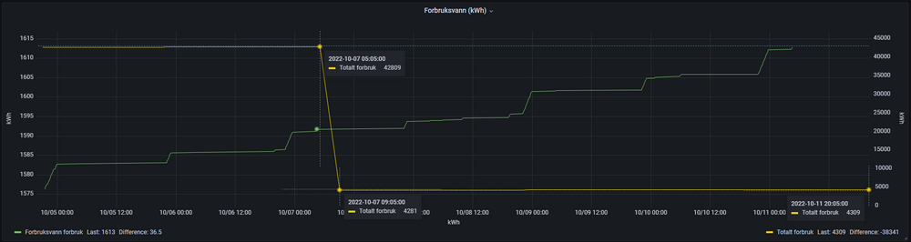

ElgeM Skrevet 11. oktober 2022 Skrevet 11. oktober 2022 Det dukket opp en interessant feil her om dagen, som jeg lurer på om noen andre har vært borti: Natt til fredag 05:05 hadde jeg avlesning på totalt forbruk - 42809 Kwh, fikk ikke input på 4 timer, og 09:05 får jeg avlesning på 4281 Kwh. Nå i dag viser Tibberseer totalt forbruk på 4309 Kwh, men i forhold til avlesningene på annet utstyr, så er den i realiteten 43092 Kwh. Har altså ikke brukt 28 Kwh de siste 4 dagene som Tibberseer viser, men 282 Kwh. Hvis ikke dette er et "kjent problem", er det noen som har idè på hva som kan ha klabbet seg? Siter

Moskus Skrevet 12. oktober 2022 Forfatter Skrevet 12. oktober 2022 ElgeM skrev (15 timer siden): Natt til fredag 05:05 hadde jeg avlesning på totalt forbruk - 42809 Kwh, fikk ikke input på 4 timer, og 09:05 får jeg avlesning på 4281 Kwh. Nå i dag viser Tibberseer totalt forbruk på 4309 Kwh, men i forhold til avlesningene på annet utstyr, så er den i realiteten 43092 Kwh. Mangler det noen komma eller et siffer i noen av disse tallene...? Siter
ElgeM Skrevet 12. oktober 2022 Skrevet 12. oktober 2022 Moskus skrev (8 timer siden): Mangler det noen komma eller et siffer i noen av disse tallene...? Igrunn ikke, la ved et bilde av grafen med tall for info. Det er altså snakk om totalt forbruk, og strømmåleren som bare er 2 år gammel har registrert et forbruk på ca 43 tusen kwh. På selve strømmåleren, fysisk, står det 43092 kwh, mens tibberseer opplyser 4309 kwh. Siter
Moskus Skrevet 14. oktober 2022 Forfatter Skrevet 14. oktober 2022 ElgeM skrev (På 12.10.2022 den 20.50): Igrunn ikke, la ved et bilde av grafen med tall for info. Det er altså snakk om totalt forbruk, og strømmåleren som bare er 2 år gammel har registrert et forbruk på ca 43 tusen kwh. På selve strømmåleren, fysisk, står det 43092 kwh, mens tibberseer opplyser 4309 kwh. Aha, sånn ja. Det tror jeg faktisk Tibber selv må svare på. TibberSeer viser kun det APIet publiserer. Siter
ElgeM Skrevet 14. oktober 2022 Skrevet 14. oktober 2022 Moskus skrev (3 timer siden): Aha, sånn ja. Det tror jeg faktisk Tibber selv må svare på. TibberSeer viser kun det APIet publiserer. Takker! Jeg sjekker med Tibber, så gir jeg en lyd hvis de har noe nyttig å komme med. Siter
ElgeM Skrevet 18. oktober 2022 Skrevet 18. oktober 2022 Fikk rask respons fra Tibber, ingen utdyping av feilen, men de rettet det opp slik at visningen nå er riktig igjen. Siter
