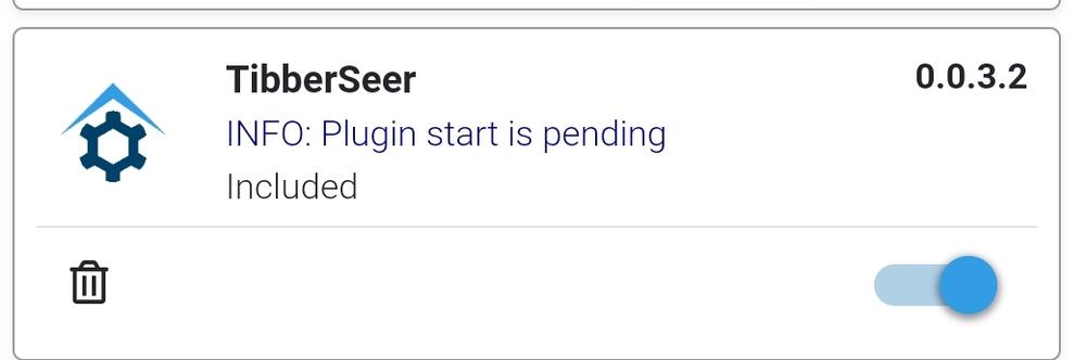

Moskus Skrevet 1. februar 2023 Forfatter Del Skrevet 1. februar 2023 Join skrev (6 timer siden): Eg lurer på om det er på grunn av datamangel plug-in 'et ikkje går i "OK", men står stuck i initial startup? Det kan være, jeg er faktisk usikker. Join skrev (6 timer siden): Og når Plugin står med start pending, vil det stoppe opp å lese data frå api-et/oppdatere tilgjengelige device? Nei, det tror jeg ikke. Den leser hvis data er tilgjengelig. Men du er jo ikke Tibber-kunde, så data er ikke tilgjengelig. Men la oss oppsummere, for det er ikke klinkende klart for meg: Statistikk fungerer ikke. Normalt for ikke-Tibber-kunder. Strømpriser fungerer ikke. Normalt for ikke-Tibber-kunder. Men realtime-fungerer ikke, og gir følgende feilmelding: Join skrev (På 24.1.2023 den 20.31): Det kjem realtime data der fyrst, men får "Socket closed with event 1006" etter få sekund. Denne feilmeldingen er ikke fra meg. Den er fra Tibber sitt SDK. Du kjører siste versjon 0.0.3.2? Siter Lenke til kommentar Del på andre sider Flere delingsvalg…
Join Skrevet 1. februar 2023 Del Skrevet 1. februar 2023 Moskus skrev (1 time siden): Det kan være, jeg er faktisk usikker. Nei, det tror jeg ikke. Den leser hvis data er tilgjengelig. Men du er jo ikke Tibber-kunde, så data er ikke tilgjengelig. Men la oss oppsummere, for det er ikke klinkende klart for meg: Statistikk fungerer ikke. Normalt for ikke-Tibber-kunder. Strømpriser fungerer ikke. Normalt for ikke-Tibber-kunder. Men realtime-fungerer ikke, og gir følgende feilmelding: Denne feilmeldingen er ikke fra meg. Den er fra Tibber sitt SDK. Du kjører siste versjon 0.0.3.2? Tålig greitt oppsummert. 🙂 Versjon 0.0.3.2 ja. Realtime funger, men uten pris-komponenter. Tok en restart klokka 11.33, men no ser det ut som det har kjørt til 11.45.02, før det stoppa opp. Har lagt ved printscreen av loggen, her skjer det ting i TibberSeer klokka 11.45.01: Feilmeldinga frå tibber ordna seg etter å ha snakka med dei, og Power fungerer i appen til tibber. Kan det ha sammenheng med dei feilmeldingane at data sluttar å oppdatere seg på samme tid? Siter Lenke til kommentar Del på andre sider Flere delingsvalg…

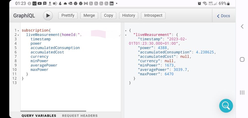

Moskus Skrevet 2. februar 2023 Forfatter Del Skrevet 2. februar 2023 Jeg tror ikke TibberSeer er problemet, men du kan jo la developer.tibber.com sin spørring om realtime surre og gå, for å sjekke om den fungerer som den skal. Siter Lenke til kommentar Del på andre sider Flere delingsvalg…

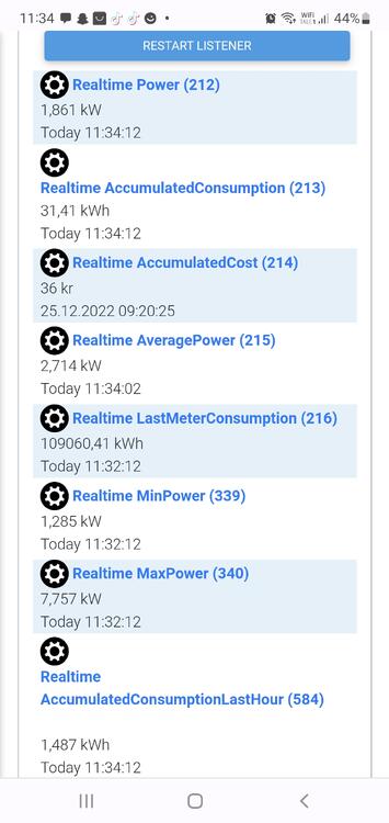

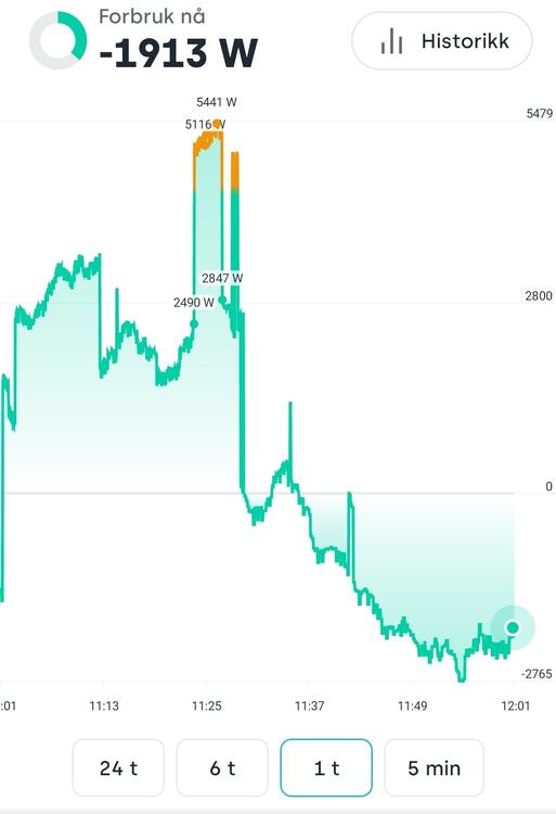

Join Skrevet 2. mars 2023 Del Skrevet 2. mars 2023 bjornepappa skrev (1 time siden): Har det blitt endra på dette? Vi har omsider fått solcelleanlegg på garasjen og dermed leverer vi ut på nettet. Tibber-appen viser dette som negativt forbruk, men det ser ut til at realtime effekt-devicen stoppar når den burde gått under null. Har prøvd å senke min.verdi under null uten hell. Eg er ikkje sikker, men er det ikkje en "Total production" komponent i api-et, som går når du produserer? Sjekk TibberSeer innstillinger. 1 Siter Lenke til kommentar Del på andre sider Flere delingsvalg…

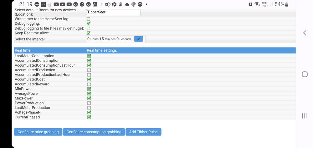

bjornepappa Skrevet 5. mars 2023 Del Skrevet 5. mars 2023 Join skrev (På 2.3.2023 den 21.21): Eg er ikkje sikker, men er det ikkje en "Total production" komponent i api-et, som går når du produserer? Sjekk TibberSeer innstillinger. Eg har prøvd å bli klok på dette gjentatte ganger no, men får det ikkje til. I TibberSeer har eg fått desse devicane her: Men, eg finn ikkje nokon valg på https://developer.tibber.com/ Burde eg f.eks hatt "production" her? Siter Lenke til kommentar Del på andre sider Flere delingsvalg…
Moskus Skrevet 9. mars 2023 Forfatter Del Skrevet 9. mars 2023 bjornepappa skrev (På 5.3.2023 den 8.00): I TibberSeer har eg fått desse devicane her: .... hva mangler da? AccumulatedProductionLastHour skal vel settes til 0, men det er mulig det er en bug i TibberSeer på det. Siter Lenke til kommentar Del på andre sider Flere delingsvalg…
bjornepappa Skrevet 10. mars 2023 Del Skrevet 10. mars 2023 Moskus skrev (På 9.3.2023 den 14.22): .... hva mangler da? AccumulatedProductionLastHour skal vel settes til 0, men det er mulig det er en bug i TibberSeer på det. Det som manglar er oppdatert forbruksverdi frå Pulse når denne blir negativ, altså når produksjonen overstig forbruket. Den stoppar opp på siste positive verdi når den burde gått under null. Siter Lenke til kommentar Del på andre sider Flere delingsvalg…
JohnMartin Skrevet 10. mars 2023 Del Skrevet 10. mars 2023 bjornepappa skrev (4 timer siden): Det som manglar er oppdatert forbruksverdi frå Pulse når denne blir negativ, altså når produksjonen overstig forbruket. Den stoppar opp på siste positive verdi når den burde gått under null. I Home Assistant så er det løst med 2 devicer. Når man eksporterer(selger), så går forbruk i 0 og man få effekt på eksport, og vice versa Siter Lenke til kommentar Del på andre sider Flere delingsvalg…
bjornepappa Skrevet 11. mars 2023 Del Skrevet 11. mars 2023 Moskus skrev (På 9.3.2023 den 14.22): .... hva mangler da? AccumulatedProductionLastHour skal vel settes til 0, men det er mulig det er en bug i TibberSeer på det. JohnMartin skrev (8 timer siden): I Home Assistant så er det løst med 2 devicer. Når man eksporterer(selger), så går forbruk i 0 og man få effekt på eksport, og vice versa Ja, sjå der... Den devicen dukka opp her også, den viste seg å være skjult...? Ingen god forklaring på kvifor den var det. I alle fall alt ok no, takk igjen for ein bra plugin! 😄 Siter Lenke til kommentar Del på andre sider Flere delingsvalg…
Moskus Skrevet 11. mars 2023 Forfatter Del Skrevet 11. mars 2023 bjornepappa skrev (7 timer siden): Den devicen dukka opp her også, den viste seg å være skjult...? Den er ikke skjult av meg, men det kan være at en ikke var selected som Device Type? Eller var den faktisk satt til "Hidden" (and then it's on you)? Siter Lenke til kommentar Del på andre sider Flere delingsvalg…
bjornepappa Skrevet 11. mars 2023 Del Skrevet 11. mars 2023 Moskus skrev (24 minutter siden): Den er ikke skjult av meg, men det kan være at en ikke var selected som Device Type? Eller var den faktisk satt til "Hidden" (and then it's on you)? Veldig usikker faktisk. Men, det ser ut til at Realtime PowerProduction ikkje heng heilt med i svingane likevel. Den gjekk til 0 kl. 1430 og har ikkje endra seg sidan. Tibberappen seier derimot at forbruk har vore negativt i fleire periodar etter dette (skiftande skydekke), så den burde ha endra seg etter det. Eg har også sett i dag at spenningsmålingane har stoppa opp fleire ganger når forbruksdevicen har stoppa like over null. Har ikkje kompetanse på dette, men har ein anelse om at det fortsatt er ein bug i plugin ift. realtimeverdier...🤔 Siter Lenke til kommentar Del på andre sider Flere delingsvalg…

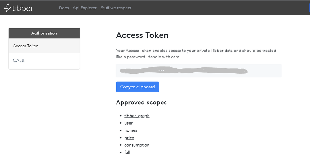

Moskus Skrevet 13. mars 2023 Forfatter Del Skrevet 13. mars 2023 bjornepappa skrev (På 11.3.2023 den 15.39): Har ikkje kompetanse på dette, men har ein anelse om at det fortsatt er ein bug i plugin ift. realtimeverdier...🤔 Se om developer.tibber.com viser deg verdiene som du hadde forventet det. Siter Lenke til kommentar Del på andre sider Flere delingsvalg…

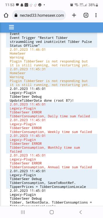

[email protected] Skrevet 13. mars 2023 Del Skrevet 13. mars 2023 Er det andre som har problemer med Realtime data for tiden? Får melding om at StartLiveMeasurementListener FAILED! når jeg restarter realtime listener/plugin. Oppdaget dette nylig mens jeg hadde versjon 0.0.3.1 og oppgraderte så til 0.0.3.2 men får samme feil. Siter Lenke til kommentar Del på andre sider Flere delingsvalg…
bjornepappa Skrevet 14. mars 2023 Del Skrevet 14. mars 2023 (endret) Moskus skrev (16 timer siden): Se om developer.tibber.com viser deg verdiene som du hadde forventet det. Gi meg gjerne eit hint om vegen vidare 🙂 Har logga inn, men finn ikkje data der inne... Endret 14. mars 2023 av bjornepappa Siter Lenke til kommentar Del på andre sider Flere delingsvalg…
[email protected] Skrevet 14. mars 2023 Del Skrevet 14. mars 2023 [email protected] skrev (17 timer siden): Er det andre som har problemer med Realtime data for tiden? Får melding om at StartLiveMeasurementListener FAILED! når jeg restarter realtime listener/plugin. Oppdaget dette nylig mens jeg hadde versjon 0.0.3.1 og oppgraderte så til 0.0.3.2 men får samme feil. I løpet av natta har den kommet online igjen uten at jeg manuelt har restartet plugin eller listener. For øvrig har realtime data fra Pulse har fungerte hele tiden i tibber-appen. Siter Lenke til kommentar Del på andre sider Flere delingsvalg…
