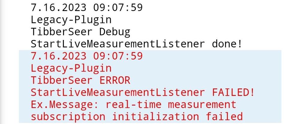

psv021 Skrevet 16. juli 2023 Skrevet 16. juli 2023 (endret) Realtime sluttet å virke på en av mine to lokasjoner i går kveld kl 2300-ish. Ikke så uvanlig det, men nå har den vært ute av drift unormalt lenge. Plugin restartet flere ganger. Det er også litt rart at det kun gjelder 1 av 2 hus, som muligens peker mot at feil ligger hos meg. Men jeg kan ikke se hva det skulle være. Noen andre som ser det samme? Logg: EDIT: Direkte på API gir samme symptom. Ser ut som om jeg får realtime-feed fra kun 1 av 2 hus. Så da er det nok noe på Tibber-siden, vil jeg tro. EDIT2: Min egen Pulse som fusker, ser det ut som. Resatte den, så var alt på plass igjen. Endret 16. juli 2023 av psv021 Siter
