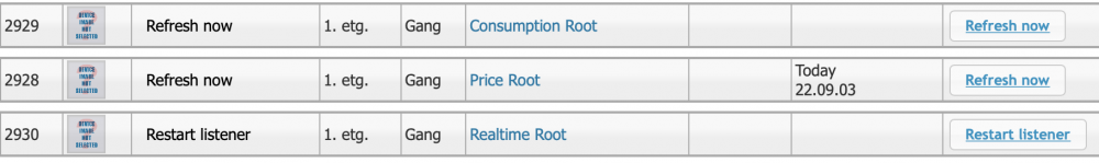

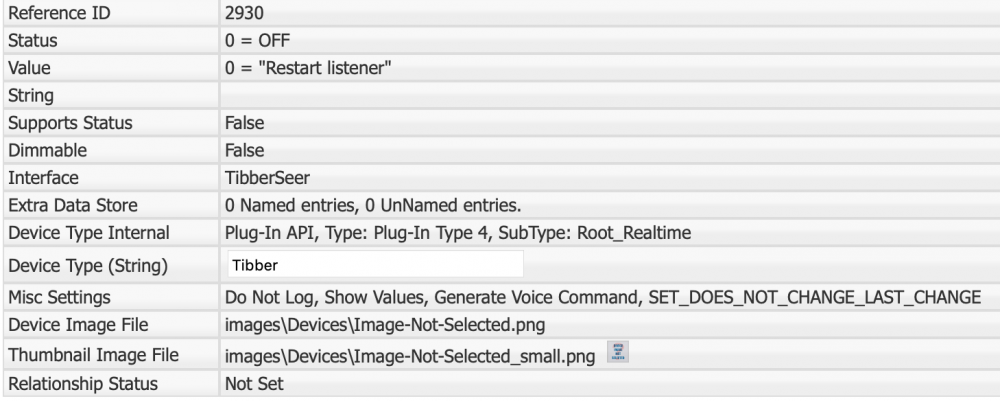

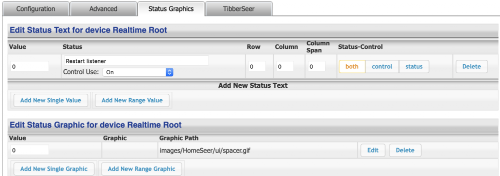

Da er det, så vidt jeg kan se, ingen grunn til at Pulse ikke skal fungere med HomeSeer. Screenshots av devicer?

Fjernet plugin, slettet alle relaterte filer og devicer. La inn alt på nytt. La inn token og homeid, og genererte Pulse. Realtime Root ble opprettet, men ikke så mye mer. Loggen:
