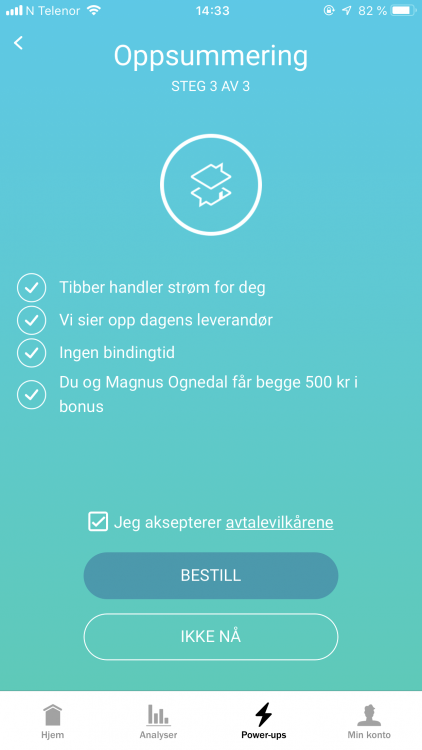

@Moskus prøver å bruke vervekoden din, men den "Få din bonus" lenken går bare direkte til forsiden deres. Noe du vet om?
EDIT: Fant hvordan jeg la det inn i selve appen under "My Profile -> Invite a friend" :)
