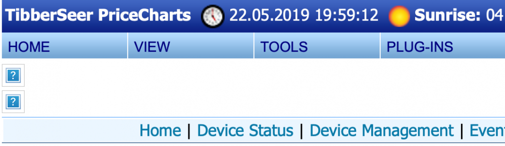

Mobile26 Skrevet 21. mai 2019 Skrevet 21. mai 2019 "Den som kan lese, har alltid en fordel"... Virker nå, men Price Charts-bilde er tomt? Siter
Moskus Skrevet 22. mai 2019 Forfatter Skrevet 22. mai 2019 Mobile26 skrev (På 21.5.2019 den 22.51): Virker nå, men Price Charts-bilde er tomt? Ekspander Blir oppdatert når den henter nye priser. Siter
Mobile26 Skrevet 22. mai 2019 Skrevet 22. mai 2019 (endret) Nye priser er hentet, men: TibberConsumption, UpdateData ERROR: Verdien kan ikke være null. Parameternavn: source Endret 22. mai 2019 av Mobile26 Siter
Moskus Skrevet 22. mai 2019 Forfatter Skrevet 22. mai 2019 Mobile26 skrev (På 22.5.2019 den 18.00): TibberConsumption, UpdateData ERROR: Verdien kan ikke være null. Parameternavn: source Ekspander .... så den finner ingen priser...? Siter
