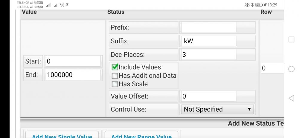

Ftuhus Skrevet 19. august 2019 Skrevet 19. august 2019 Takk for bra plugin. Kan det stemme at realtime power ikke oppdateres hvis verdien som kommer fra Tibber/Puls er negativ ? Jeg har Solceller på taket og store deler av dagen er verdien negativ, men så fort jeg bruker mer enn jeg produserer oppdateres devicen Siter
Moskus Skrevet 19. august 2019 Forfatter Skrevet 19. august 2019 Ftuhus skrev (På 19.8.2019 den 9.44): Kan det stemme at realtime power ikke oppdateres hvis verdien som kommer fra Tibber/Puls er negativ ? Ekspander Det må jeg faktisk sjekke, det har jeg ikke tenkt på. Visste ikke at Realtime kunne bli negativ... Siter
bjornepappa Skrevet 19. august 2019 Skrevet 19. august 2019 Ftuhus skrev (På 19.8.2019 den 9.44): Takk for bra plugin. Kan det stemme at realtime power ikke oppdateres hvis verdien som kommer fra Tibber/Puls er negativ ? Jeg har Solceller på taket og store deler av dagen er verdien negativ, men så fort jeg bruker mer enn jeg produserer oppdateres devicen Ekspander Kan det være så enkelt som å sette min.effekt til ein negativ verdi? Ser den står som 0 i standardoppsettet. Siter
Ftuhus Skrevet 19. august 2019 Skrevet 19. august 2019 Har prøvd å endre fra 0 til en negativ verdi, men det hjalp ikke Siter
Moskus Skrevet 19. august 2019 Forfatter Skrevet 19. august 2019 Ftuhus skrev (På 19.8.2019 den 11.40): Har prøvd å endre fra 0 til en negativ verdi, men det hjalp ikke Ekspander Nei, jeg ser at det gjør det nok ikke... If plugin.Settings.Realtime_Use_AveragePower AndAlso value.AveragePower > 0 Then ... verdien må altså være større enn 0 for å leses ut. Dette fordi "0" vanligvis regnes som ikke data i APIet, men det må det gjøres noe med. 1 Siter
