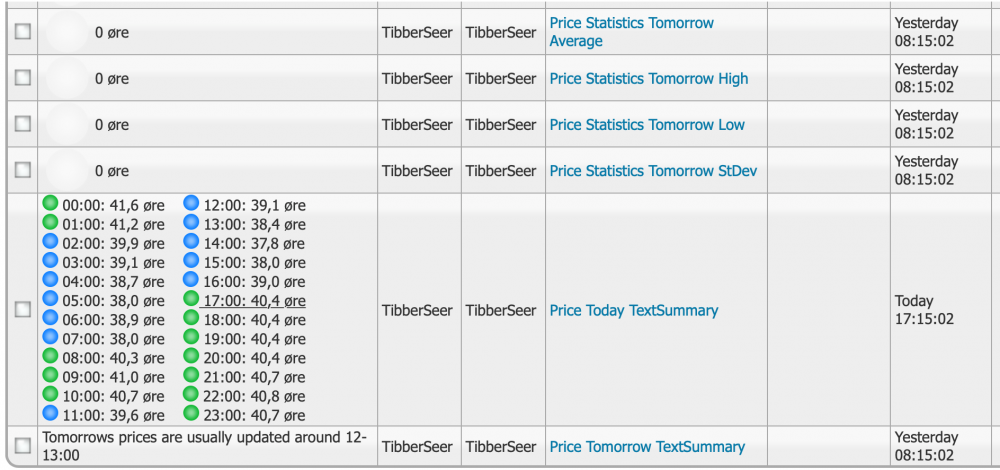

Frankh Skrevet 1. september 2019 Skrevet 1. september 2019 Mobile26 skrev (På 31.8.2019 den 16.36): Får ikke lenger morgendagens priser: Ekspander Jeg måtte inn og huke av tomorrow devices Siter
Moskus Skrevet 1. september 2019 Forfatter Skrevet 1. september 2019 Frankh skrev (På 1.9.2019 den 14.37): Jeg måtte inn og huke av tomorrow devices Ekspander Vi som har aktivert den fra før hadde problemer likevel. Bekreftet og nå fikset av Tibber. Siter
